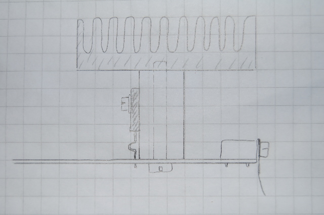

Har en liten fundering. Håller på och skall layouta ett motorstyrkort som skall klara 20A. Det är en unipolär driver och man vill ju ha korta, grova, ledare till skruvterminalerna. Dessutom vill jag ha det hela lättservat. Funderade på att ha effektfettarna stående på kortet, styrkretsar på "framsidan" av dessa och skruvterminaler på "baksidan". Fettarna monteras i ett metallblock (Cu eller Al) som skruvas i kortet och i flänsen. Hur låter detta?

En liten skiss förklarar ganska snabbt vad som är fram och bak på ett mönster-/krets-kort, men det låter väldigt bra som du beskriver.

Tänk bara på att aldrig ha raka ben från något som blir varmt och är skruvat direkt i kortet.
Förr eller senare så trycks pläteringen bort av de termiska krafterna.
Krusbocka anslutningsbenen eller vinkla dom 90 grader någonstans.

Bra poäng. Inga raka ben. Får väl bocka en böj på trådarna. Så här således:
Kortet och klossen skruvas sedan i flänsen. Behöver man byta en trissa så lossar man bara på de två stora skruvarna och kan sedan ta loss enheten. Vill man vara riktigt seriös så fräser man spår på "baksidan" av klossen.

Tänk på att flänsarna behöver stå upp för bästa kyleffekt (d.v.s. de ska gå i vertikalled). Så du får montera allt ståendes, med kylflänsen på sidan. Eller köra med fläkt. Detta alltså om kylflänsen inte är väldigt överdimensionerad.

Jag har gjort en massa kraft grejor och monterade TO 247 på detta sätt, finessen är att vi inte utnyttjade hålet i transistorn så vi fick dra dit stadig skruv mellan transistorerna och kunde hålla 8 mm krypavstånd. Det var beröringsbar kylare och 230 VAC på transistorerna.

Är inte 100% på det klara med hur du gjort, men i mitt fall så har jag fyra fettar per kort och tre kort. Vill undvika att man måste demontera alla om man måste byta en.
Jo, vi har kylflänsar från den gamla fräsen, typ 500x300mm ;) Dessutom kan vi sätta på fläkt.

limpan4all skrev:Tänk bara på att aldrig ha raka ben från något som blir varmt och är skruvat direkt i kortet.
Varför - eller hur - hjälper det att bocka benen i denna situation? Värmen måste väl fortplantas lika bra/snabbt genom benen oavsett om de är böjda eller inte?
AndersG
Inlägg: 9430
Ort: Mariehamn
Re: Montering av TO247 direkt på fläns eller via en al-profil?
Inlägg av AndersG »
Det är inte värmen, utan att kapseln utvidgar sig. Kapsel och ben utvidgar sig mera eller mindre än kylflänsen, vilket leder till spänningar. Om benen är böjda eller krusbockade kan de flexa.

Den andra vyn

OK. Då fattar jag, du klämmer helt enkelt fast transistorerna.

Vad kör du med för typ av isolering Protte? Tjocklek och densitet? Det känns som att ett allt för mjukt material skulle få kortet att sitta lite "vingligt"... Beroende på design kanske stiften från hålmonterade komponeneter kan ta i kylflänsen vid mekanisk påkänning med kortis som resultat...
