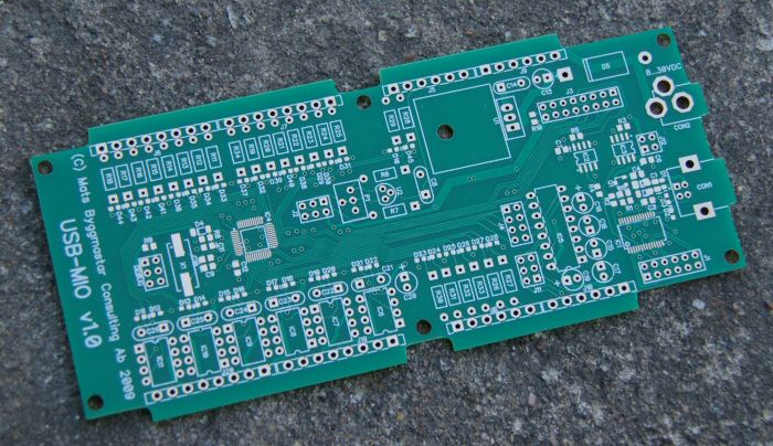

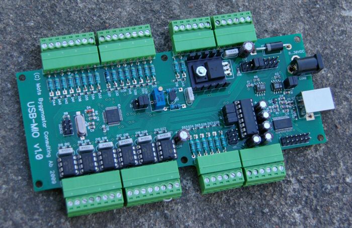

Efter att jag bytte jobb har det varit knapert om tid med elektronikbyggande, men här är nu ett "nästan" färdigt projekt. Ett generellt I/O kort för USB. Minns inte om jag började före eller efter nyår... hursomhelst har det tagit ca ett halvår att komma så här långt. Hårdvaran är verifierad och fungerar som det var tänkt. Jobbar just nu med "firmwaren" och morsvarande API på PC sidan. Inatt körde jag en stress-test för att kolla att kommunikationen funerade felfritt. 1000000 loopback överföringar, 0 fel.
Saxat ur dokumentationen (!):
The USB-MIO (Universal Serial Bus – Multi Input Output) is an I/O interface board for USB. The I/O board has 40 physical I/O ports that can be configured and used in different ways. The cirquit board has expansion and configuration pin-headers, IC sockets and some through-hole components that makes it easy to modify and adapt the hardware for different needs.

Inga större missar i layouten. Några komponenter kom onödigt nära varandra, och några hål-kondensatorer kunde bytas mot SMD:

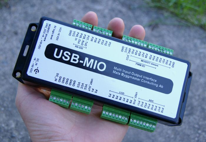

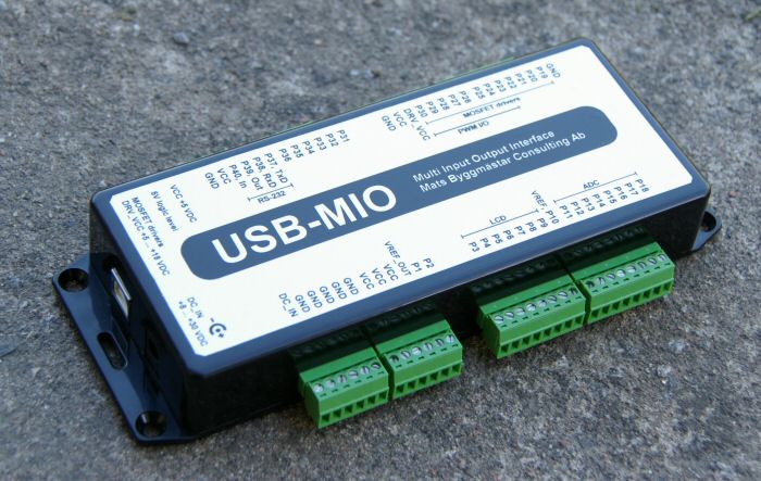

Kortet är designat för att passa i en standard box, efter att man fräst ner kanterna var skruvplintarna och de andra kontakterna kommer ut. "Frontpanelen" är ett riktigt klistermärke i plast:

Hur/var tillverkas "klisterlappen" ?

cyr skrev:Hur/var tillverkas "klisterlappen" ?
Antingen är den "hem-meckad" med dekalpapper och hemmaskrivare, blir sällan superbra och håller halvdant,
alternativt är den utskriven och utskuren i en storformatsskrivare på vinylfolie, blir bra direkt och håller bra.
Eftersom han skriver "riktigt klistermärke i plast" gissar jag på vinylvarianten :)

Det började nog från ett kommerciellt behov, men kunden drog sig ur i ett tidigt skede, men jag beslöt att genomföra projektet ändå. Har det på "hobbykontot" tills vidare. Kommer antagligen att använda kortet till fräsen min också. Tanken är att boxen skall kunna tillverkas i (mycket) små serier för automations projekt jag har nära anknytning till, var det finns behov av specialfinesser där man bara måste kunna modda främst mjukvaran men även hårdvaran. Pris har jag inte tänkt på ännu, men materialkostnaderna ligger väl strax under 100 Euro.
USB kontrollern är hederliga FTDI FT232RL. MCU'n är en Renesas R8C/21, och mellan USB chippen och MCU'n sitter optokopplare. MOSFET drivare, CeraDiodes (från ELFA) för ESD skydd, MAX232 för RS-232, osv. Tja, ganska standardkretsar alltihopa. Det var också tanken; att det skall gå lätt att få tag på delar om nåt går sönder.
Klisterlappen tillverkades av http://www.makestickers.com. Om man nu kan beställa kretskort från Kina, måste det ju finnas motsvarande tjänst för klisterlappar också tänkte jag. Och visst är det så. Finns många firmor som tilverkar bumper-stickers på nätet. Materialet är "polypropylene or polyester - similar to vinyl, but thinner and stronger". Färgen är tålig, men den lossnar nog om man gnuggar med alkoholbaserat lösningsmedel. :-) Billigt var det också tyckte jag, för mitt ändamål. 22 USD för 5 klisterlappar. Landade i postlådan på under en vecka.
