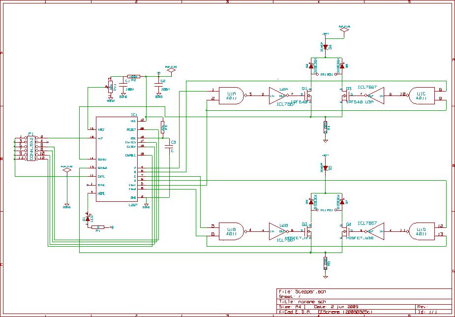

Har inte hunnit köra motorerna som generatorer ännu, men jag upptäckte en annan sak: Mitt arrangemang med frihjulsdioder var suboptimalt. Se:

Genom att helt fimpa frihjulsdioderna till Vcc så fick jag motorerna att gå mycket snabbare. Med halvsteg och 5V så kan jag nu köra 1300Hz, då nyper ATX-aggregatet ;)
Kanske man skulle ha en zener på 100V och en diod som frihjul?

Hur kopplade du om du fimpade frihjulsdiopder?
AndersG
Inlägg: 9623
Ort: Mariehamn
Re: Maxhastighet på gamla stegmotorer?
Inlägg av AndersG »
Jag tog bort dem helt. Det ser ut så här:
Schema: Bild
(Minus dioderna)
Med 12V drivspänning och 8kHz chopping så kan jag köra över 3kHz in, dvs 450 varv nu
edit: Och med en backdiod så fungerar ATX agget, men tror att jag måste komma upp i 12-24V frö att få acceptabel snabbhet.
