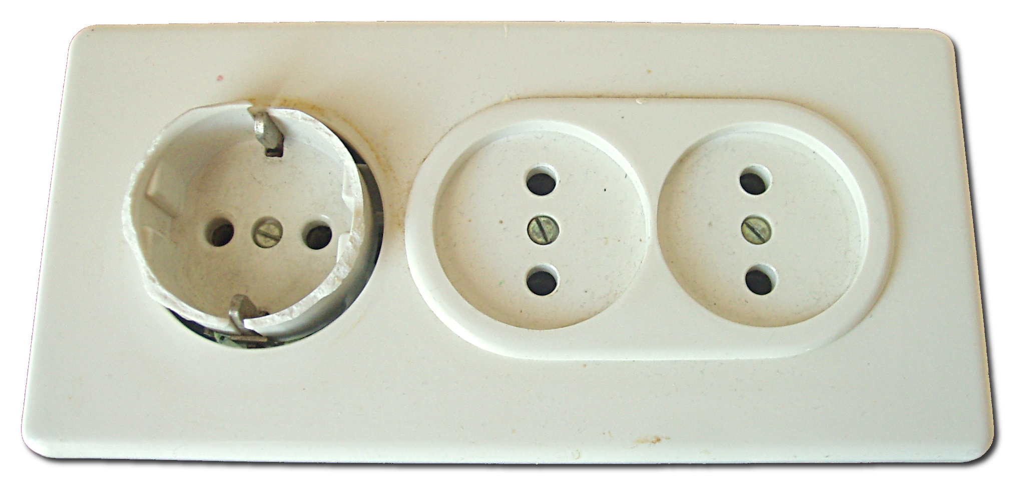

Jag har påbörjat tapetseringsarbete på landet och i samband med det vill jag byta vägguttag (till hela och moderna).
Normalt är det ju inga problem, bara att tjonga i ett tvåbrunns infällt uttag men den som installerat elen tidigare har tydligen resonerat annorlunda.
På platsen för uttaget sitter det ingen dubbeldosa som det står i rubriken utan två enkeldosor bredvid varandra.
Vill någon ge förslag på vilken kombination av uttag jag ska sätta i.
En tanke jag själv har är ett trevägs europauttag och ett envägs jordat i en dubbelram.
Bild + Bild + Bild
Det här är det uttag som jag tog ner inför omtapetseringen.
Jag tog ingen bild på baksidan men det är två separata insatser i en kombinationsram.

Ajabaja, inte jordat och ojordat i samma rum. Det är dåligt och farligt och om jag inte missminner mig olagligt att göra sådana nyinstallationer.

Klass I och Klass II får man väl blanda (klass II är ju "ojordat"), men det gamla uttaget var ju blandat Klass I med Klass 0 och det är ingen höjdare.

X-IL:
Du har helt rätt, jag är medveten om det och det är en sak som jag tvekar lite för.
Men om jag är rätt underrättad ät det bara dubbelskärmade apparater som har (får ha) europapropp.
Jag kan mycket väl ha fel men därför tänkte jag att det skulle gå att göra på mitt sätt.

Den platta stickproppen får som sagt var bara användas på apparater som är Klass II, vilket innebär dubbelISOLERAD (inte något annat). (Sen att dubbelisolerade apparater kan ha förstärkt isolation istället för dubbel än en annan sak, men de kallas dubbelisolerade).
Det finns ju idag bara två typer av elektriska nätspänningsdrivna apparater: Klass I (skyddsjordad) och klass II (dubbeisolerad).
Klass I har alltid jordad stickpropp (eller ska i alla fall) eller apparatintag med tre stift.
Klass II har alltid en klass II stickpropp (eller apparatintag) och är märkt med dubbelkvadrat.
Klass 0 som fanns förr får inte säljas längre (jag tror att det formellt sett inte ens får säljas som begagnat av näringsidkare, möjligen får privatpersoner sälja begagnade klass 0-grejer).

Nu har jag, om inte annat, fått klart för mig vad som är tillåtet. Och det är ju bra.
