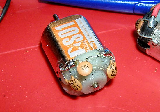

Jag monterade dit en 1µ konding på mina mini-z bilar. Inte riktigt samma problem som du har, men det hjälpte.
Dock inte en 1µ konding på denna bilden, men det är så den ska sitta.

De största störningarna kommer från de gnistor som uppstår innuti motorerna, närmare bestämt mellan rotorn och kolen. Varje gång kolen tappar kontakten med föregående kontaktpunkt och kommer i kontakt med nästa, så uppstår en gnista, vilket ger upphov till radiofrekventa vågor. Hört talas om gnistsändare? ;)
Gör som Geekjoan gjort på sin motor så ska det nog gå bättre.
