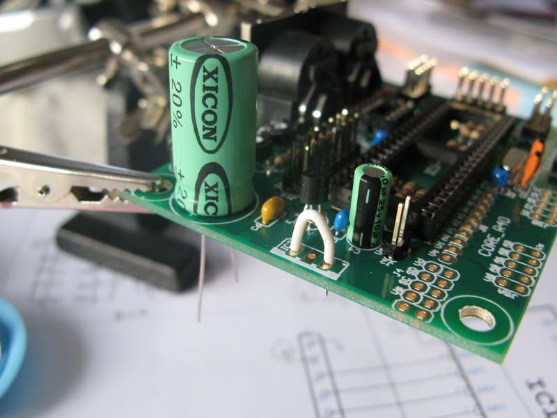

En fråga också....eftersom jag tänker försöka bygga en optimized 64psu så ska man inte montera voltregulatorn på coremodulen. Alltså behöver väl denna bryggas över eftersom det borde bli brott annars? Kan man göra som jag gjort på bilden? En sladd mellan bara? Antar att ingen behövs på mitten iaf...

Du har gjort helt rätt med bryggningen Erka! :tumupp:
Kommer funka fin fint.
[edit]
Har du mätt upp det C64 nät agget du har förresten?
Så att du vet att dety funkar så att säga och ger rätt spänningar ut?

En sak med "lödningarna" är att du kan klippa benen på komponenterna lite kortare :)
PerE
Inlägg: 1084
Re: Nybörjare försöker bygga en Midibox Sid
Inlägg av PerE »
Hmmm, tycker mig se 2st kallödningar på dom 2 gröna kondingarna på det översta/mellersta kortet "SID R3A"

Nope, har inte kollat C64 nätagget (har 2 så nåt ska väl funka :) ) Kan jag kolla direkt på kabeln eller? Båda mina är av typen med 4 pinnar för övrigt men det spelar ju ingen större roll (viss roll för MB6582 om jag förstått det rätt).
Jo, jag har nog några kallödningar som inte syns på bilderna också. Åtminstone på midi I/O som jag lödde nu ikväll (i dålig belysning..). Kan jag bara ta bort tennet med lödfläta och göra om eller vad rekomenderas?

bara värm på med lödkolven så att den sätter sig. en snabb omgång med varm löddkolv brukar göra susen.
