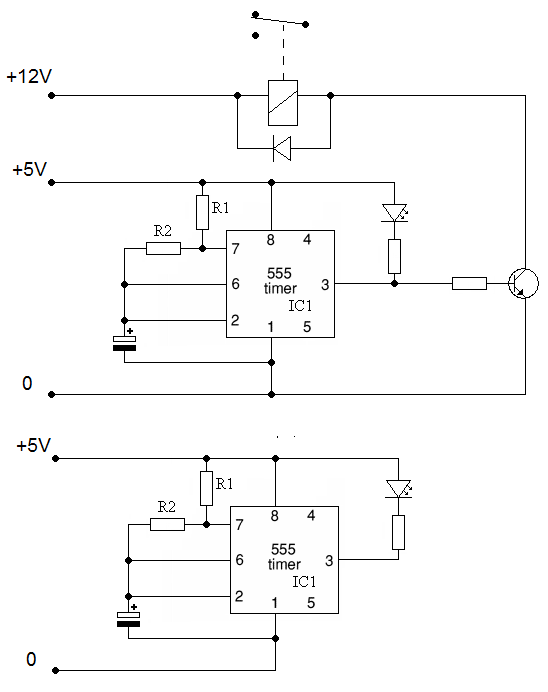

Jag försöker få en lampa att blinka. Jag tänkte styra lampan med ett relä som kopplas till en 555:a som styr blinkningen. Se bilden nedan:
Den undre kretsen, med bara en lysdiod, fungerar precis som den ska. Lysdioden är tänd i 0,25 sek, och släkt i 0,5 sek, precis sm jag vill ha det. Men när jag kopplar in reläet, via en BC547 som bilden ovan visar, så vill det inte fungera. Lysdioden blinkar då snabbare, och reläet rör sig inte alls. Vad är fel? Jag är ganska ny inom detta med elektronik, varför svaret säkert kan vara barnsligt enkelt. :D
Mvh Anton

Jag ser inget uppenbart fel på själva kopplingen, förutom att dioden kommer vara tänd så är dras ej reläet.
Koppla dioden mellan 3 och jord för få den att lysa när reläet drar.
En avkopplingskondensator eller två på 5v hade varit trevligt.
Var kommer +5v ifrån?

- Alla komponenter är rätt inkopplade och fungerar som de skall (utanför denna koppling)?
- Har du lämpligt värde på basmotståndet till BC547?
- Kanske något elektroniktroll varit framme? :mrgreen: (Sorry, kunde inte låta bli)

Det ser inte ut att vara något fel på ritningen. Alltså är det något annat:
* uppkopplingen. Är det säkert att du kopplat in dig på ben 3?
* matningsspänningen - sjunker den / ändrar den sig när reläet är inkopplat? Är GND samma för +12V som för +5V ?
* basmotståndet? minst 1k, gärna mer...
Att den blinkar fortare kan ha med för låg matningsspänning till 555an att göra, eller att reläkretsen kopplats på fel ben på 555:an. Har du för lågt värde på basmotståndet kan det dra en del ström från 555:an som i sin tur kan sänka matningsspänningen.
Kanske dags att mäta lite spänningar?

Vad har Du för relä? Det är väl inget bilrelä? BC547 klarar endast 100mA, Du måste ha ett relä vars spole drar högst denna ström.

Tack för hjälpen allihop. Precis som jag anade var felet busenkelt. Skyddsdioden till reläet var felvänd. Efter att ha åtgärdat det så funkar allt som det ska!
Mvh Anton

Dessutom så kan det vara lysdioden som drar så mycket ström att transistor inte släpper, 555 orkar inte sänka hur mycket ström som helst.
Ett motstånd bas-emitter förbättrar det hela eller koppla lysdioden mot GND.
