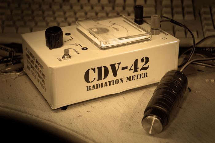

Som jag skrev tidigare i en annan tråd så höll jag på att fixa en fejkad geigermätare, här är nu resultatet:
Grunden i det hela är en gammal nollnivåmätare från Norstedts.
Den klickar som en geigermätare "ska" göra, man varierar frekvensen med att vrida på ratten i framdelen av "sensor-röret", går utan problem att göra utan att en oinsatt person ser det :-)
Vridbrytaren längst ner ändrar mellan tre "känslighetslägen" och fungerar även som av/på med sitt off-läge.
Den blinkar även med två röda lysdioder och visaren på instrumentet hoppar till.
Ska använda den på ett äventyrsmöte för scouter i 10-11 års ålder på tisdag :)

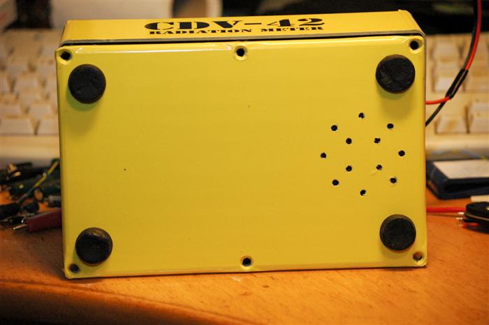

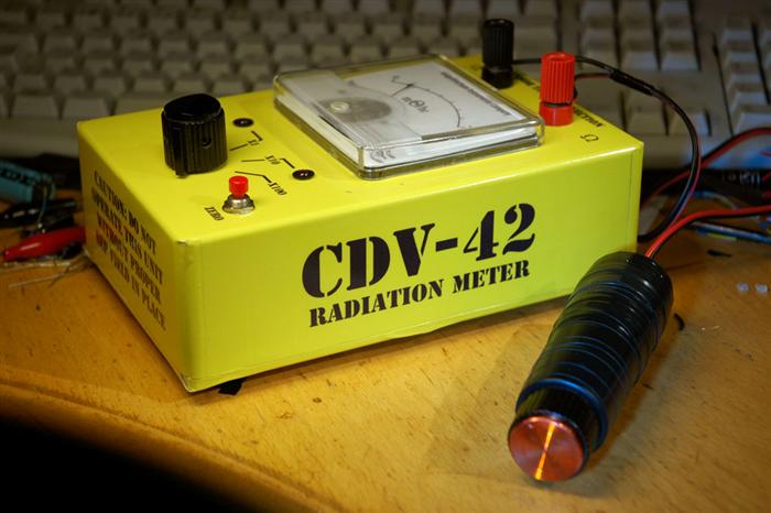

Boxen är en grålackad zinkbox från ELFA som instrumntet var baserat på, sen har jag klätt in hela boxen i en printad laminerad vinylfolie (fixade på jobbet), på denna folie är då den gula utsidan och dels all text printad.
Såhär ser bilden på den ut i färg i stället för sepiaton och utan den kraftiga vinjetteringen :)

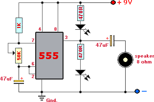

Det hela är en uppkoppling med en 555a ungefär såhär:
Dock har jag dessutom visarinstrumentet inkopplat på utgången med nån diod och ett par motstånd och en 100µF konding för att dämpa dess rörelser lite.

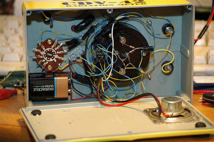

Inte en enda bit labbkort är använt här, allt är lött direkt på komponenterna i en liten sladdhärva :)
Att "mätarröret" ser rätt risigt ut håller jag med om, hade inget bra rör hemma så det där är två ihoplimmade gamla filmburkar och lite tejp, poten och ratten.
Och nej, 11-åringarna lär inte se någon skillnad, trots det funderar jag på hur jag ska göra mätarröret snyggare då det är det som ser minst bra ut på detta bygge...

Jag hade satt potten på undersidan av lådan istället för på "röret", för att kunna styra det med ett pekfinger utan att det syns ;)
Jo jag tittade på den lösningen först, men dom pottar jag hade hemma fungerade inte att montera på det sättet då dom slog i bordet pga för långa axlar, och jag hade inte heller några så tunna rattar hemma.
Dessutom är lådan rätt tung och otymplig att hålla i en hand, så det skulle nog inte vara världens enklaste sak att justera exakt med pekfungret, och så är det en kul detalj att den verkligen inte fungerar utan mätarröret inkopplat :)

Jag kopplade upp schemat på kul, det låter ju riktigt äkta :)
Inspirerad av min tidigare upptäckt att en FET med löst hängande Gate beter sig underligt (http://elektronikforumet.com/forum/view ... hp?t=30396) så testade att byta ut potten mot en IRF510, där jag kopplade source mot 6an på 555an och drain mot 7an. Gaten kopplade jag bara mot en bit isolerad tråd, för att försöka skapa en kapacitiv givare, men det funkade inte så bra. Så då kopplade jag en resistor på 1kΩ på gaten, och en lös (skalad i änden) ledning mot matning. När man håller i det lösa resistorbenet så sätter den fart, och tar man samtidigt i tråden kopplad mot matning så lugnar den ner sig lite.
Jag lyckades dock inte få det så kontrollerbart som jag hade hoppats. Beteendet är minst sagt "erratic" (vetefasiken vad det heter på svenska) :D

Ser att jag missade att skriva att vridströmställaren där nere kopplar in olika seriemotstånd med potten (10kΩ på 1X och 4.7kΩ på 10X har jag för mig att det blev) för att simulera olika känslighetsgrader.
Och ja, det låter faktiskt riktigt bra, blev ännu bättre sen jag monterade ihop den och fick en sluten låda bakom högtalaren, låter lite "dovare" då.
Hade varit rätt häftigt om det hade på ett enkelt sätt gått att kontrollera den utan några rörliga delar, då hade den sett ännu verkligare ut :)
