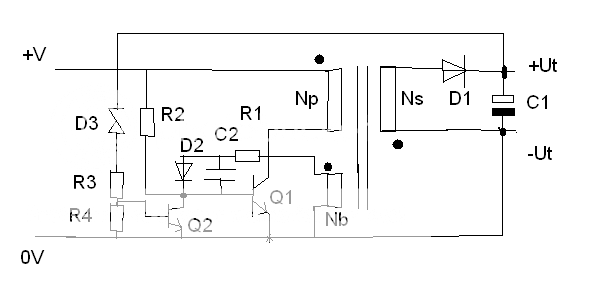

Vad behöver du för uppladdningstid?
Det enklaste om kraven inte är jättehöga är nog att bygga en blockoscillator, transformatorkärna skulle man kunna ta från en TV-flyback.
En nättransformator är inte särskilt lämplig alls för den där användningen, särskilt inte om det ska gå fort.

Jag tänkte att man använder bara kärnan och lindar på nya lindningar, som den är går den inte att använda just av den anledningen du säger.
Okej, 45 sekunder blir ungefär 15W snitt, det borde vara görbart med en ganska enkel sådan krets, kanske till och med går att göra snabbare... Måste dock gå och sova nu.

Vilken sorts TV bör man leta flyback från? Gamla "tjock TV" eller?
Hur skulle ett schema för en blockoscillator se ut?

Ja, det är ju bara i dem det finns HS-transformator. Gammal dataskärm finns det också i, men tänk på att det kan vara farligt att pilla i även en avstängd CRT-skärm - bildröret kan vara uppladdat länge (är som en kondensator) och kan implodera om man råkar skada det. Någon ferritkärna, gärna ganska stor som lätt går att linda på och göra ett luftgap på passar bra.
En sådan krets ungefär. Antal varv på Np väljs för att få lagom frekvens (räknas ut mha kärnans area, matningsspänning, mättningsflödestäthet och önskad tilltid), Ns så att transistorns maxspänning inte överskrids vid max utspänning, Nb så att en lagom basdrivspänning fås. (kanske c:a 4V), sedan väljs R1 för att ge lagom basdrivström. R1 tillsammans med spänningen från basdrivlindningen bestämmer vid vilken ström cykeln avslutas. Man väljer toppström och räknar sedan ut mha transistorns strömförstärkning vilken basström som behövs. Kärnans luftgap väljs för att få lämplig mättnadsström, optimalt är att kärnan mättas vid ungefär samma ström som transistorns hfe inte längre räcker till.
Det är egentligen inte mättningen som avslutar cykeln, utan att transistorns hfe inte längre räcker till och spänningen kollapsar - iofs så följer ju cykelslut automatiskt av mättningen om den skulle komma först.
