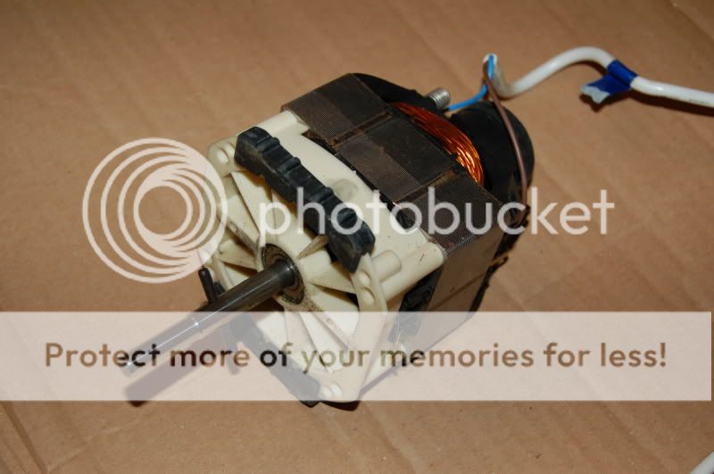

Vad tror ni om den här motorn?
Fick en nyare Bosch grästrimmer till skänks, som knappt varit använd. Den hade dock blivit överkörd och handtaget var således mos. Motordelen var helt intakt och kolen verkar knappt slitna..
Det är en CW 450W 10000RPM motor för 230V/~50Hz.
Skulle en VFD kunna fungera med den här?
Det som tilltalar mig med den är det långa skaftet att fästa tandrem i och möjligheten att montera kullager på vardera sida om tandremshjulet samt att formatet och vikten är fördelaktiga (priset var inte heller illa ;-) )
Nackdel är att den inte har någon egen kylning, men jag har en hel hög med datorfläktar liggande runtomkring. Det borde gå att bygga en vettig kapsling av motorn med en ok luftgenomströmning.
Inlägg: 5987
Nej, en universalmotor funkar inte med en VFD.... En universalmotors varvtal beror på spänningen medan varvtalet hos en 3-fas induktionmotor beror på frekvensen så det går inte. I princip kan du styra varvtalet på "trimmer-motorn" med en dimmer men den kommer att tappa mycket moment när varvtalet blir lägre.
I lite bättre överhandsfräs och Kress t.ex sitter det universalmotorer med någon form av elektronisk last-kompensering så att när man börjar belasta motorn så "vrider den automatiskt" på mer för att hålla varvtaler uppe - funkar olika bra på olika maskiner.
Köp en VFD och en trefas motor eller köp Fagges Kress och använd den med en 1:2 transmission - men se till att få remhjulen noggrant centrerade annars blir det vibrationer!
