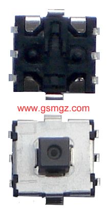

Som rubriken lyder så har jag bytt joystick i min telefon eftersom den förra var helt slut, gick inte att navigera ordentligt åt något håll alls.
Så jag tog isär hela telefonen, tog bort knappsatsen och displayen. Efter det bytte jag ut joysticken men lödde inte dit padden längst in som går mot jord som sitter precis vid minneskorthållaren då det var för svårt att komma åt där.
Detta borde dock inte påverka något eftersom det bara är anslutet till metallen över joysticken.
När jag sedan har monterat tillbaka displayen och knappsatsen och försöker starta telefonen så kom det upp lite ränder högst upp på displayen, men sedan hände det inget mer.
Nu när jag startar telefonen så är displayen bara vit.
Jag har testat att klämt på anslutningen mellan displayen och kretskortet så att det inte är glappkontakt där men det blir ingen skillnad.
Telefonen i sig verkar fungera men displayen är som sagt bara vit.
Någon som har någon ide vad som kan vara fel?

Cenorpa skrev: Detta borde dock inte påverka något eftersom det bara är anslutet till metallen över joysticken.
Någon funktion bör den ha, annars skulle den inte ha funnits.

såhär ser altså joysticken ut:
Det är altså den övre metallbiten som inte är ansluten, bara på ena sidan. Allt fungerar som det ska utom displayen som är helt vit, eller ibland kommer det upp en svart ruta högst upp och lite pixlar i olika färger. Att detta skulle hänga på joysticken känns ju inte speciellt troligt.
Få se om jag löder loss joysticken igen och ser hur det såg ut, men man kommer inte åt att löda på den padden, men man kan ju se om den fortsätter vidare nånstans

Har du en datakabel och en windows-burk så kan du ju prova att flasha om telefonen.
Cenorpa
Inlägg: 737
Blev medlem: 11 juli 2005, 20:58:03
Ort: Stockholm | Borlänge
Inlägg av Cenorpa »
Redan gjort, blir ingen skillnad.
