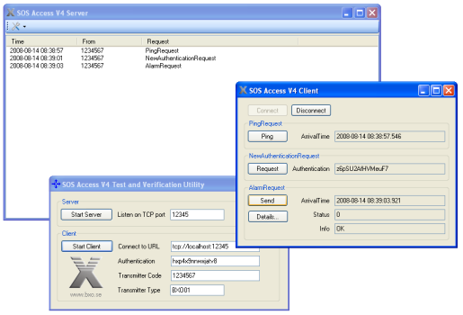

Jag gjorde nyligen ett projekt som skulle prata med SOS Alarms larmcentral via deras öppna protokoll för larmöverföring över internet - SOS Access V4.
Protokollet är XML-baserat och ganska enkelt. För att skicka in ett larm gör man bara en TCP-anslutning och skickar:
Kod: Markera allt
<?xml version="1.0" encoding="ISO-8859-1"?>
<alarmrequest>
    <authentication>hxp4x9nnwxjatv8</authentication>
    <receiver>42</receiver>
    <alarmtype>AL</alarmtype>
    <transmittertype>SV300</transmittertype>
    <transmittercode>1234567</transmittercode>
    <eventcode>BA</eventcode>
</alarmrequest>
För att slippa testa mot larmcentralen varje gång så gjorde jag en testserver och en testklient som finns att ladda ner här:
http://www.bxo.se/sv/produkter/ovriga-p ... olbox.html
En skärmdump:
(Edit: uppdaterade URLer)
