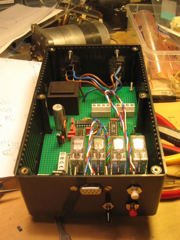

Ja, borrmaskiner går att använda till mycket. Jag använde en borrmaskin för att hissa upp och ner min CRT-proj i min gamla lägenhet. Startmomentet i hisskonstruktionen var så pass stort att man fick starta borrmaskinen på maxvarvtal och sedan kunde man gå ner i varvtal. Jag byggde en enkel relästyrning som manuvrerades med fjärrkontroll.

Jag tycker att det står biltema på borrmaskinen? Kan du inte berätta mer om vad det är man ser på första bilden?
ph
Inlägg: 296
Blev medlem: 10 augusti 2008, 20:52:36
Ort: Kävlinge
Inlägg av ph »
Ska fylla på lite ikväll, får rota upp en bättre bild

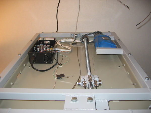

ph
Inlägg: 296
Ort: Kävlinge
Inlägg av ph »
Trådkaperi på hög nivå...

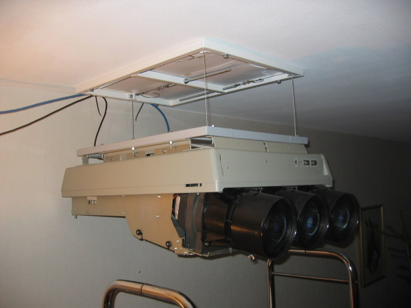

OK, om vi tar bilden nedan så ser man själva hissmekanismen av projen. Tanken är att makanismen inte ska hissa ner sig själv när man inte tillför någon kraft. Mekanismen består av borrmaskinen som roterar en gängstav (M16). På den löper en släde i vilken tre vajrar är fästa. Vajrarna går sedan via hjul för att ledas ut i de två främre hörnen samt mitt bak. Hjulen består av kullager som jag spårat mitt på. På bilden är vajrarna slaka eftersom projen ligger på en hylla under monteringen då fotot togs.
Här syns projen upphissad under monteringen av hissmekanismen. Anledningen att tre och inte fyra vajrar används är för att det är lättare att justera in jämn spänning i dem med tre. Finjustering av höjden görs med gängstängerna i vilka vajrarna är fästa i ramen som sitter i taket.
Vad som inte syns på någon av bilderna är alla ändlägesbrytare som ser till att projen hamnar på rätt höjd. Dessutom sitter det "nödbrytare" som ser till att det är omöjligt att dra projen helt upp i den övre ramen. När jag testkörde hissen var det inga problem att dra av vajrarna (4mm tror jag!) om jag körde släden för långt. Läskigt om man drar av vajrarna och 70kg proj trillar ner i huvudet...[/img]

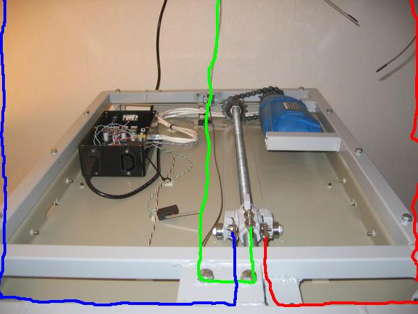

Inlägg: 26680
Sitter hissmekanismen (med borrmaskinen) innanför taket?
Hänger inte riktigt med på hur vajrarna går från släden till projektorn.
Antar att de båda främre vajrarna går ner vid borrmaskinen, men var går den tredje vajern ner? Det ser ut som att den borde åka upp när de andra vajrarna åker ner, eftersom den går ner längre bak än de båda andra vajrarna.

Det ser ut som en lite avig lösning, maskineriet sitter ovanpå projektorn och åker upp och ner. Maskineriet måste lyfta sig självt.
Borrmaskin - cykelkedja - gängstång - kul-lagrad släde - 3 st vajer som sedan sitter i taket.
ph har inte varit rädd för att svetsa, ser MYCKET stadigt ut (vad vägde detta)

--JimmyAndersson:
Har inga så där ruskigt mycket mer förklarande bilder. Se det så här, grön vajer är bakvajern, blå går till höger och röd till vänster.
Du anar skruvarna som fungerar som axlar till de dolda kullagrena som vajrarna böjer av kring.
--Prototypen:
Avigt och avigt, var lättare att sätta maskineriet på projen då där var plats för det där. Rädd för att svetsa? Mjae, har nog snarare safat och tagit i så det gör ont när det gäller materialdimensioner. Dessutom tager man vad man haver. Har man gott om 4mm bonnastål och 25x25 fyrkantsprofil, ja då får man bygga med det.
Tror att själva hissmekanismen väger runt 10kg eller nåt sådant.
