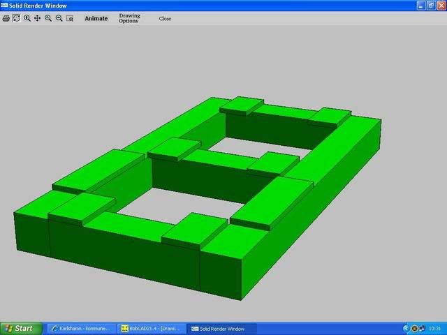

Jaha, dags för en liten byggtråd så här när eländet e klart för att slutmonteras, lite dåligt med bilder men så här ser planen ut.
Användbart område: X-500 Y-400 Z-270
fast portal och rörligt bord i x-led, a la Mazak vqc.
Drivsystem: Berger Lahr, 3fas stegmotorer 6Nm, vrdm 3913.
Bottenramen är svetsad i 100x100x10mm fyrkantsrör, yttermåtten blev 600x1100mm, planfräst och borrad, med 6st plattor, på de ska en 20mm tjock stålplatta som är planslipad och försedd med laxade 25mm skenor och 25mm kulskruv monteras.

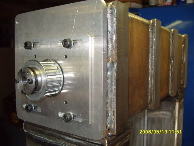

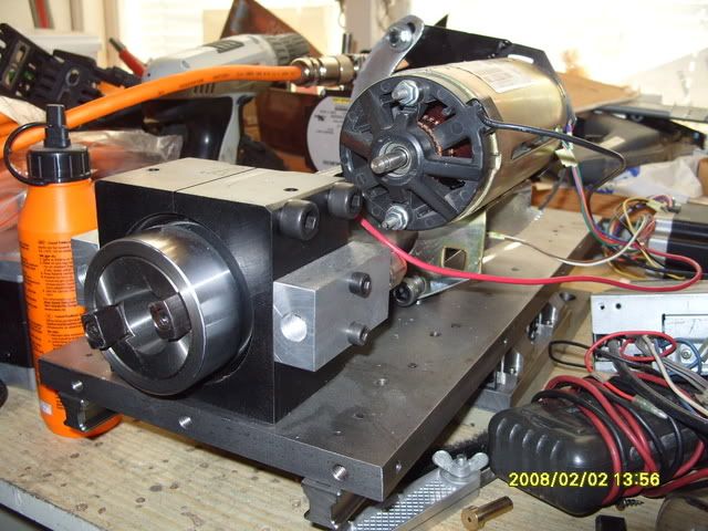

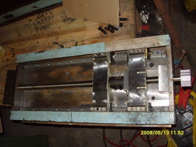

Fler bilder.
Z-axeln.
Stativet.
X-axelns motor.
Y-axelnsmotor inbyggd i portalen.
Styrskåpet, lite kvar att pyssla med.
Y-axelns linjärbord, X-axeln ser likadan ut fast 400mm längre.

Har du gjort delarna till din ISO30 spindel själv eller köpt den?
gotis
Inlägg: 495
Ort: Blekinge
Inlägg av gotis »
Nä, spindeln var ett containerfynd.
Inlägg: 5914
Hittat den i containern, du skojjar....Grattis! Är det "manuell" dragstång på den eller är den förberedd för växlare?

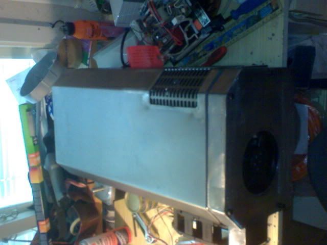

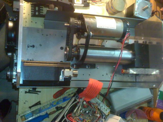

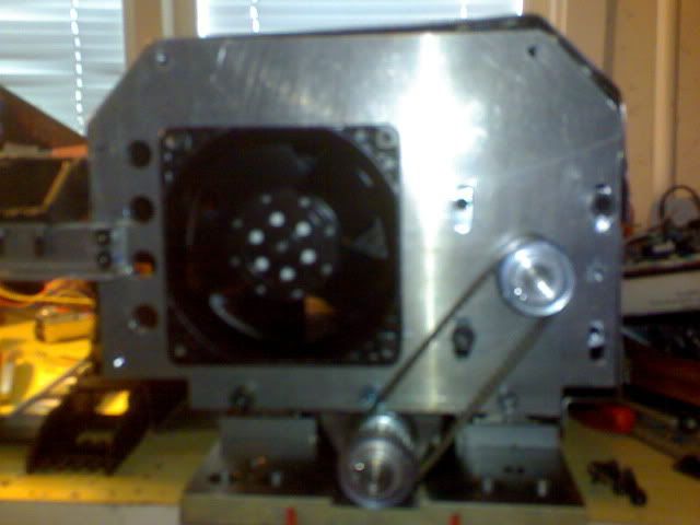

Jobbat lite mer med Z.
Hittar inte digikameran så ni får nöja er med mobilbilder.
Vy från ovan.
Inuti.
Med kåpor på.

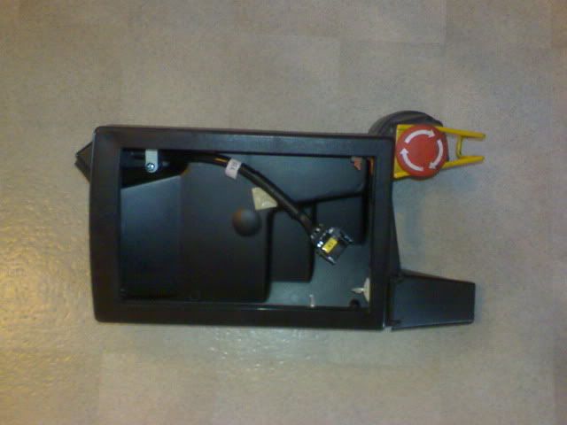

Den här har jag tänkt mig använda som Pendant med en 7"pekskärm och en MPG, Passar nog perfekt!
