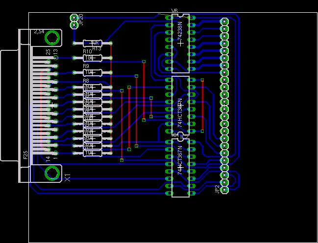

Någon som känner för att routa lite?
Inlägg: 26680
Såhär ser röran ut:
Helst så vill jag ha DSUB-kontakten (längst till vänster) och stiftlisten
(längst till höger) med tillhörande IC-kretsar som de är placerade.
Minsta linjebredd: 0.4mm. Helst enkelsidigt, men det går bra med några "hopptrådar", så länge de är färre än antalet kopparbanor...
Storleken på kortet är inte så viktigt, men inte större än 100x160mm. Gärna mindre. :)
Någon som vill prova? :)
io_parallellkort.brd

Här är en början i alla fall.
GND-sidan av motstånden kopplas lätt med en oisolerad, ledare lödd rakt över alla resistorben.
Om du vill borde du kunna byta ut alla resistorer mot ett eller fler resistornät, så blir det ännu enklare med dragningen av GND.
EDIT:
Jag förutsätter att pinout på både D-SUB'en och plinten till höger är fast, annars brukar det gå att
skifta några gate'ar och få enklare ledningsdragning.
Har man dessutom möjlighet att påverka vilka hur signaler och pinnar hör ihop,
t.ex i mjukvaran, så finns det mycket potential till förenkling/förbättring.

Inlägg av limpan4all »
Glöm inte avkopplingskondensatorerna om 100nF samt en tankkondensator på minst 10uF, 74 serien är aldeles för lätta att störa ut om man slarvar med detta..
Inlägg: 26680
I det här fallet så tänkte jag sätta avkopplingskondingar på lödsidan.
Det blir inte så snyggt, men man kommer väldigt nära kretsarna då.
När det gäller tankkondensatorn så brukar det räcka om man sätter den där matningspänningen kommer in.
Det här kortet kommer fungera som ett moderkort. På den långa stiftlisten ska det sitta ett annat kort med bl.a matningspänning och en massa kontakter för diverse styrkort. Matningsdelen är inte riktigt klar än, därför har jag lämnat mitten på stiftlisten tom så att man kan dra små sladdar för 5V till IC-kretsarna.
ToB:
Snyggt! :)
"Jag förutsätter att pinout på både D-SUB'en och plinten till höger är fast, annars brukar det gå att
skifta några gate'ar och få enklare ledningsdragning."
I princip är de fasta, iallafall på så sätt att jag vill ha anslutningarna på D-SUB'en och stiftlisten i en rad, som de sitter nu. Det blir lite lättare i mjukvaran om parallellportens utgångar är numrerade "parallellt" med stiftlisten.
Resistornät är helt klart ett alternativ. Ska testa att byta ut motstånden mot sådana och se hur det blir.
