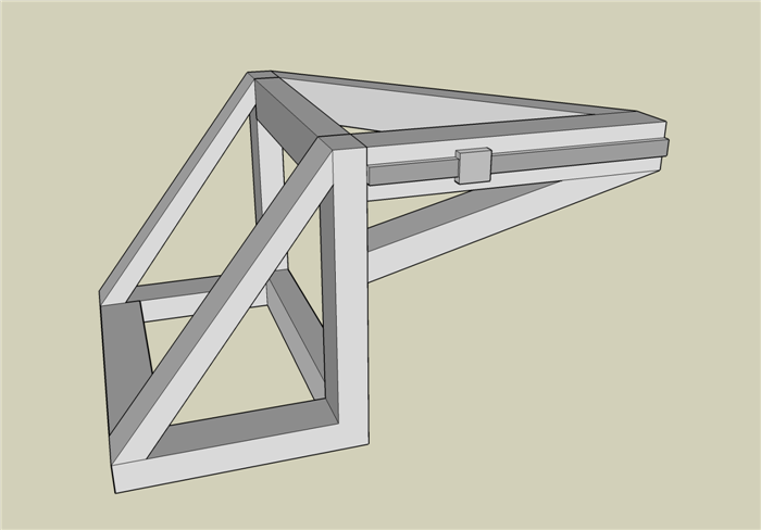

Ungefär så har hade jag tänkt mig portalen.
Bara att bulta fast i chassit vid fräsbehov.

Problemet blir väl X-axeln (3,2m). Eftersom en snurrande stång skulle bli helt vild, så föreslår jag att man "behåller" stången, men snurrar på muttern. Sen kan man hänga upp "resterande" stång iaf halvvägs.
Jo ska man ha stångdrift så är det nog bara roterande mutter som fungerar om man inte ska gå till jättedyra grejor...
Kuggstång med motor sittande på X-axeln kanske är en lösning, så att man kan enkelt lyfta av drivningen för att såga...
Det lär behövas en hel del stag på portalen för att få den stabil, typ såhär:

Meduza: Den var ungefär så jag tänkt men det syndes inte så bra på min 1D ritning :)
