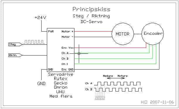

Jag tror inte att själva drivningen av dina motorer blir något problem (förutom att det kostar....) Det kluriga blir programvara att styra den med om man vill göra nått vettigt.
Här är en principskiss på ett typiskt DC-servo. Naturligvis behöver du en för varje axel.
(Inte alla drivsteg använder Ch I från encodern)
Styrsystemet (oftast PC'n) genererar steg och riktningsignaler och drivsteget ser till att motorn flyttar sig till den önskade positionen. Datorn har alltså ingen direkt kontroll på att motorn verkligen är där den ska vara utan litar på att drivsteget "gör sitt jobb". Ju större skillnad mellan begärd och verklig position desto mer "kräm" får motorn för att komma ikapp. Om felet mellan begärd och verklig position blir för stort så stoppar drivsteget och larmar.
För att detta skall fungera med de vanligaste servo drivstegen så måste enkodern på motorn vara en "vanlig" inkremental enkoder - vilket allt pekar på att det är.
