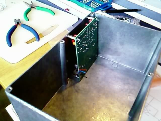

2) Som sista bilden visar har jag tänkt att fästa kretskortet mot lådan på så sätt att komponenterna är mot lådan. Vad jag förstår är inte dett det konventionella sättet att göra så. Jag vill göra så så att jag får min volym-potentiometer ut mot lådan. Vad är då ett lämpligt säkerhetsavstånd mellan komponenter och låda? 1 cm?

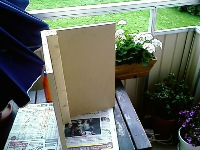

högtalar-bygge 1.
http://i243.photobucket.com/albums/ff30 ... GE_026.jpg
högtalar-bygge 2.
http://i243.photobucket.com/albums/ff30 ... GE_029.jpg

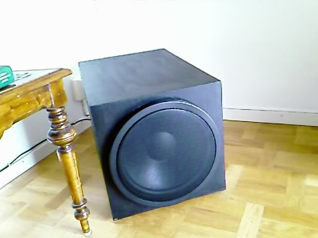

färdig-högtalare.
http://i243.photobucket.com/albums/ff30 ... GE_041.jpg

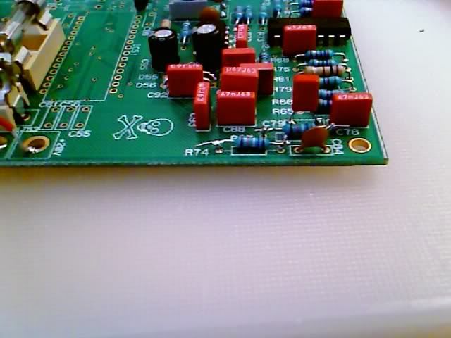

kretskortet.
http://i243.photobucket.com/albums/ff30 ... GE_039.jpg
jag var tvungen att byta lite komponenter i linkwitz-transformen för att den ska passa min låda bättre.
http://i243.photobucket.com/albums/ff30 ... GE_040.jpg
zink-låda + kretskort.
http://i243.photobucket.com/albums/ff30 ... GE_042.jpg

1) Helt rätt den inre är signal, den yttre är skärm/jord.
1b) Om du ska jorda lådan är nog inte minus utgången till högtalaren kämplig. Om du nu absolut vill jorda ta och gör det med skärm/jord från rca-kontakten.
Brukar obalanserade-ljudsystem ha lådan gjordad?
2) Ser ju bra ut. Det ända är om någon komponent blir varm så hade kortet kanske suttit bättre på andra hållet.
Tack för svaren.psynoise skrev:1) Helt rätt den inre är signal, den yttre är skärm/jord.
1b) vad är ett obalanserat ljud-system? Jag tänkte om det ger mycket störningar om man råkar jorda lådan vid utgång/ingång. Jag provar med att isolera överallt och hör hur det låter.
2) Det hade jag inte tänkt på. Jag provar och återkommer =).

1a: Se till att RCA-kontakterna är isolerade från lådan. Du kan göra en jordning eller snarare anslutning till skärm på ett (och bara ett) ställe.
1b: Montera högtalarkontakterna på en bit pertinax eller liknande icke-ledande material. Ta upp lite större hål i zinklådan och montera dina kontakter så de INTE har kontakt med chassit.
2: 1cm räcker om du menar att du vill undvika överslag. MEN du kanske ska se till att du har lite luftväxling och då bör du montera kortet så det kan fläkta lite över det. Jag skulle INTE montera det som du gjort.
Glöm balanserat!
