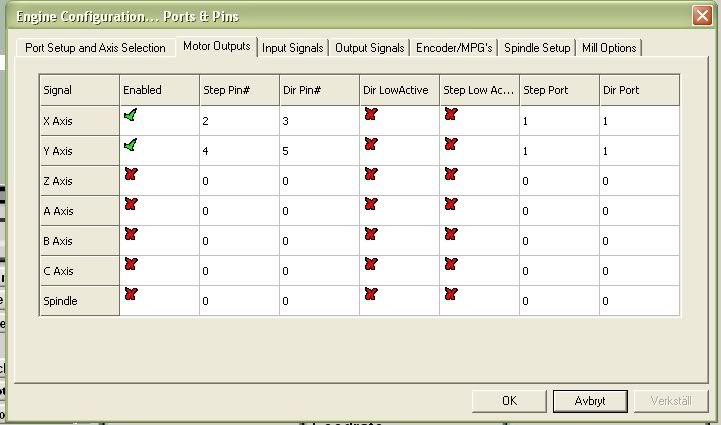

Jag försöker få Mach3 att köra min hembyggda plotter. Jag har kontrollerkort från kjell och har gjort alla inställningar som jag har hittat. ändå ingen rörelse!
Det hela fungerade fint när jag använde Kcam4. Maskinen ritade efter DXF-filer som jag gjort. problemet var bara att Kcam tog en otroligt lång tid på sig att räkna ut varje liten rörelse. Alltså flera minuter för en ensam cirkel eller rät linje.
Det måste vara någon inställning i Mach som är problemet men jag kan inte hitta något som jag har missat. Om port adressen och pinnarna är samma som i Kcam så borde det väl ändå fungera?
I fliken "diagnostics" så finns ju "port1 pins current state" där lyser de 8 första konstant grönt oavsett om jag försöker jogga eller köra ett program.
Jag blir evigt tacksam om någon har en lösning.

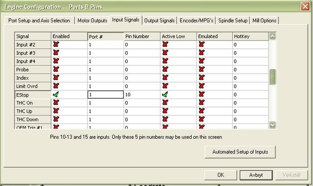

Har du satt EStop till Active Low och valt rätt port?
Har du satt Step Pin# och Dir Pin# till rätt pinne?

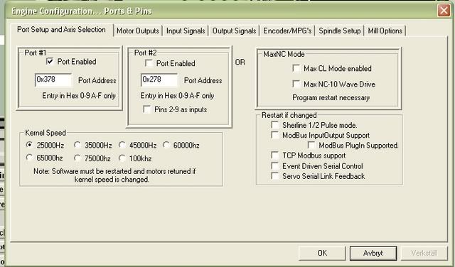

Det har du säkert gjort men ändå....du har väl tagit Mach3 ur E-stop läget...? Alltså grön lampa ovanför knappen RESET. Kör programmet drivertest (finns i Mach3-mappen) och kontrollera att allt ser OK ut. Om du får ett hyffsat rakt "streck" i grafen så bör det vara OK. Nästa grej är att kolla adressen till LPT-porten. Se till att den adress Mach3 har stämmer överrens med verkligheten.

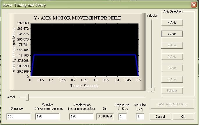

Hej igen, nej Mach3 gör fortfarande ingenting. men jag har printscreenat lite inställningar nu.
Det som var problemet med kcam var att det stod och surrade i säkert två minuter innan det började röra på sig, själva rörelsen var sedan ganska smidig. sedan tog den en jättelång paus innan nästa linje, osv.
Men när man joggade så fungerade det ögonblickligen.
Nu har jag avinstallerat Kcam och ominstallerat mach. Jag ska undersöka om det blev något kvar efter kcam.
jag satt också med multimeter och tittade på pinnarna på paralellporten. Kcams visning av vad det lade ut på porten stämde med verkligheten. När jag försökte med Mach så verkade alla pinnar ha de värden som Kcam lade ut senast?? Jag fruktar därför att jag måste in å rota bland systemfiler som Kcam har placerat.
jag ska ta en titt i bios också..
Här kommer inställningarna.
Maskinen är körklar men programvaran är helt omöjlig, föreställ er frustrationen. Jag hoppas att jag glömt kryssa i någon ruta i inställningarna. Peka ut den! Få mig att känna mig dum!

jag är inte säker men jag tror jag hade "Step port" och "Dir port" satt till port 0 när det var på min första port, port2 hade jag ifyllt 1 i listan
Fagge
Inlägg: 3930
Ort: Blekinge
Inlägg av Fagge »
jepp, testa å sätt step & dir-port till 0!.
