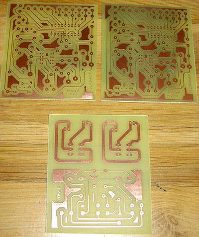

Tidigare har jag kört med Elfas orangea påsar med framkallningsvätska, blandade enligt påsen. Den senaste blandningen gjorde jag för ett år sedan.
Men igår tog det slut så jag tänkte prova med kaustiksoda.
Blandade en kork kaustiksoda med 1 liter vatten. Sedan pysslade jag med annat, så det hade svalnat när jag skulle framkalla.
Med Elfas framkallare tog det 5 minuter innan man började se något, ytterligare 5 minuter tills nästan allt var borta. Sedan brukade jag köra 5 minuter till för att vara säker på att allt var borta.
Men med kaustiksoda tog det några få sekunder tills allt var borta! Enorm skillnad i tid!
Exponeringen var exakt lika lång med Elfas framkallare och kaustiksodan. Korten var också likadana, så det kan inte ha påverkat något.
Innehållet i Elfas orangea påsar är ju i princip samma som kaustiksoda, bortsett från att den senare brukar innehålla någon annan natrium-historia också.
Men varför blev det så enorm skillnad? Enligt flera på forumet så ska inte åldern på blandningen ha någon större betydelse, men jag börjar tvivla på det.
Hur lång tid har det tagit för er med Elfas framkallare när den varit blandad enligt påsen?

Jag har märkt att det funkar bättre att framkalla med vätskan varm så det kan jag rekommendera. Sen kan du ev. köra något lite svagare, men å andra sidan funkar etsningen så är det ju inget problem. Jag brukar köra lite svagare och sedan spola kallt vatten mot kopparn och gnugga med tummen eller så för att få bort eventuella fotoresist-rester som kan lägga sig, och jag har märkt att det kan ibland göra enorm skillnad.
Är man osäker kan man ju ta lite outspädd framkallare (alltså väldigt stark) på en liten provbit, bara några korn för att säkert få bort fotoresisten så man ser hur kortet ser ut när fotoresisten är borta. Så kan man jämföra det riktiga kortet på de ställen där fotoresisten skall va borta.
Ser man att kortet som skall etstas inte ser bra ut är det ju ingen idé att etsa..
Sen ett annat tips: Man behöver oftast inte ha så stor mängd framkallare som 1L. Jag brukar köra ett halvt lock till en halv liter (eller ett "innerlock" om du har samma typ av sodaburk som jag

Att gnugga med tummen har jag inte "vågat" prova. Man har ju lärt sig att man inte ska ta på kortet förrän det är klart.
Jag blandade till 1L som jag förvarar i en PET-flaska. Sedan hällde jag över lite i en f.d pepparkaksburk som jag framkallar i.
Använder den vita flaskan med brunaktig etikett i den här bilden:
Korkens innerdiameter är ca 4cm och är ca 1,35cm djup.
Samma som du har, Fritzell? Eller har jag blandat till en enormt stark blandning?

Säker på att du inte använder flaksan längst till vänster?
Kanske ligger något i det, men jag har inte märkt någon skillnad iallafall och jag har gnuggat rätt bra.
Det som kan hända är väl att fotoresisten släpper på de ställen där det ska sitta kvar så lite försiktig ska man nog kanske vara.
Jag använder denna:
möjligtvis lite mindre kork... Fanns förresten lite mer info om kaustiksoda här. Kan vara värt att läsa:
http://www.alfort.se/templates/AC_commo ... spx?id=925
Svårt att säga.. Det beror ju på hur länge man belyser. Längre belysning - svagare framkallning. Kortare belysning - starkare framkallning förutsatt att resultatet var bra i 'neutralläge'. man får hitta balansen där..

Använde kaustiksoda i pulverform. Tar en tesked i drygt en halvliter kallvatten. Brukar känna med fingrarna så att det ej blir för starkt. Ibland när jag blandat för starkt blir fingrarna alldeles skrynkliga av lösningen. Lagom lösning känns som glatt hal tvållösning. Använder det rumstempererat tar ungefär 5-10s.

Sist jag köpte Gripens kaustiksoda så fick jag vita fällningar när jag blandade den med vatten. Resultatet på framkallningen blev också kasst, trots att jag filtrerade bort det mesta av fällningen.
Sen stack jag iväg till Silvan och köpte Nitors kaustiksoda och då fungerade perfekt.
Jag har använt Gripens innan med bra resultat, men jag fick kanske en dålig batch eller så har de hällt i något billigare skräp för att dryga ut det.

Jag fick också vita fällningar, men det gick ändå bra.
Lite dålig bildkvalité däremot:
peter555: Aha, då förstår jag.
Alltså blir oanvänd framkallningsvätska dålig om det får stå länge.
Däremot gick det bra att vänta tre-fyra timmar mellan exponering och framkallning.
När det gäller exponering så är min UV-box inte riktigt klar, så jag kan inte använda ovansidan. Istället har jag plockat bort botten och lägger en glasskiva ovanpå. Avståndet mellan rören och laminatet blir då ca 10cm.
När jag använde Elfas framkallare (som då var nästan ett år gammal) så fick jag bäst resultat om jag exponerade i en kvart.
Men eftersom framkallningen nu blir bättre med fräsch kaustiksoda så kanske jag borde kunna exponera en kortare tid? Andra kretskortsmakare verkar tycka att allt över en halvminut är en evighet. Jag har inte bråttom, men det vore trevligt om man kunde komma ner till halva tiden av vad det tar nu.
