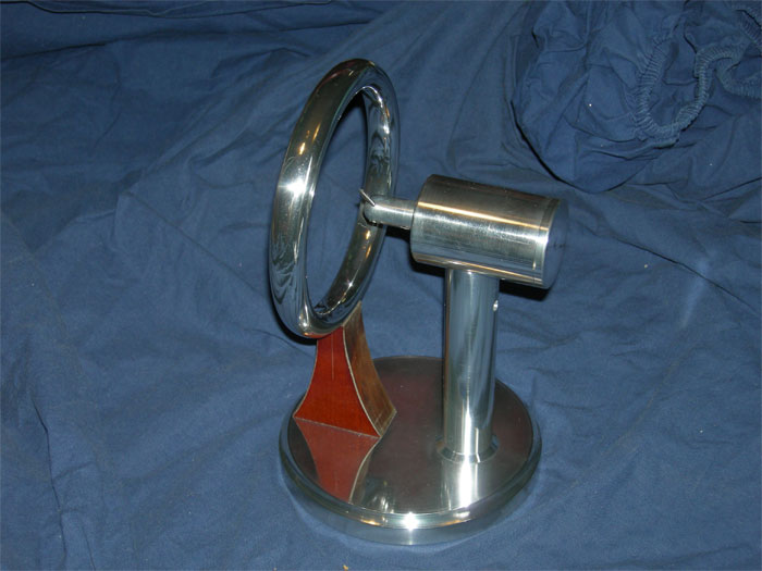

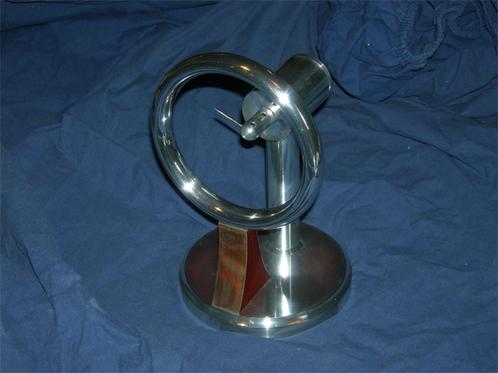

Den första saken är en liten högspänningspryl som jag tänkt att använda tillsammans med en liten SSTC vid demos.
Den består av en ring på en isolerad distans som kopplas till högspänningskällan, sen sitter det en jordad motor med en roterande elektrod i centrum av ringen som högspänningen ska få hoppa till medans den snurrar.
Allt detta för att skapa häftiga urladdningar. :)
Hela bygget är tillverkat av blankpolerad aluminium förutom isolatorn som är tillverkad av backelit, elektroden som består av wolfram samt själva motorn som bara har fått sig ett hölje av alu.
Tyvär så har jag inte provat den ännu men här är ett par bilder på den iallafall.

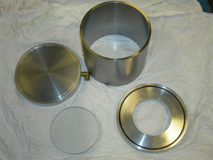

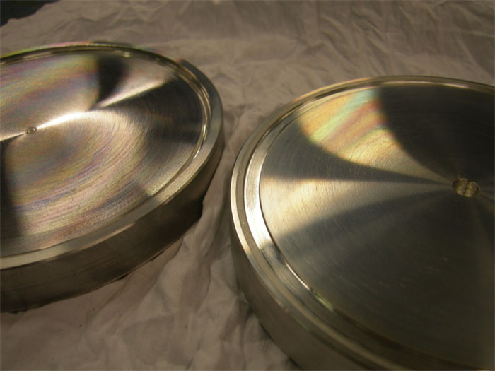

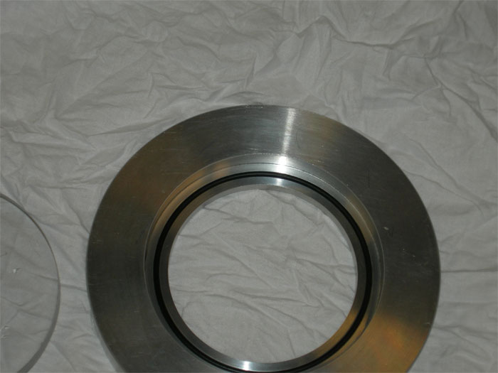

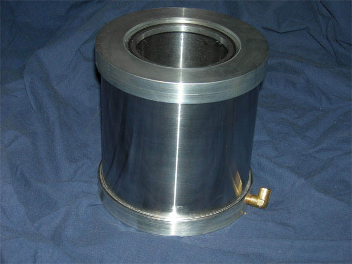

Den andra saken är en liten vakumkammare som jag tänkt använda vid ingjutning av HV-trafos och liknande.
Även den består delvis av alu men själva röret är tillverkat i stål fönstret är gjort av 10mm Lexan.
Bottenplattan har ett svarvat spår för röret där det senare limmats fast med epoxylim, locket har O-ringstätnig mot röret och mot fönstret vilket jag hoppas ska räcka, annars får jag ta till lite silikon. :?
Ett par bilder på delarna och den färdiga produkten.

Vad tycker motorn om att du kör högspänning "genom" den? :)
LaRdA
Inlägg: 3769
Ort: Jämtland
Inlägg av LaRdA »
Förhoppningsvis ingeting, om allt går som planerat så ska strömen gå från axeln och genom glid-lagrena.
Och om inte det fungerar så får jag sätta ett litet spröt som jordar axeln. :)
