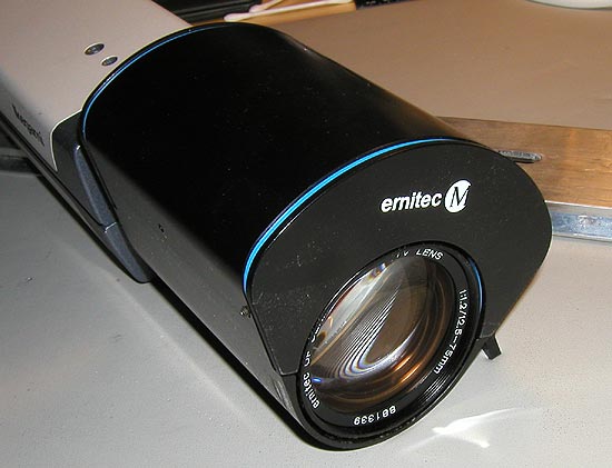

Jag köpte en beggad CCD här om dan. Den har en lins som man kan ställa fokus, zoom, mm via en flatkabel. Jag fick en "manual" av företaget som gjort linsen, men det är under all kritik. För jag fattar den inte.
Manualen - http://www.geekjoan.com/electro/m_manual.pdf
Kameran är en Ikegami CCD Model ICD-44L
Linspaketet är en Ernitec M 12Z6
Någon som kan klura ut spänningar och hur f-n det ska vara?

De första två var ju inga problem.
"Fokuspotentiometer":
Är ju helt enkelt en potentiometer kopplad till fokus. Antingen kan man ju mäta resistansen mellan exempelvis röd och brun, eller kan man lägga spänning mellan brun och orange och mäta utspänningen på röd.
"Zoompotentiometer", se ovan fast andra färger.
Motorstyrningen var lite knepigare, men jag tror att jag fattat den delen också.
"Zoom"
Violett är nollledare. För att zooma in lägger man +6v ELLER +12v på grå ELLER vit ledare (den ena kan man strunta i). För att zooma ut vänder man polaritet.
Fokus och iris fungerar likadant.
Resten hade jag inte tid att "dekryptera" :)
Lycka till...

Men även om jag vet hur många ohm potentiometern är på så vet jag ju inte hur mycket spänning som ska på för att styra.
Tycker åxå att det är lätt förvirrande när man kan välja om man ska kasta på 6 eller 12 volt. Kan dom inte bestämma sej. :humf:
Robert
Inlägg: 2
Blev medlem: 27 maj 2003, 13:59:33
Inlägg av Robert »
Potentiometrarna styr du ju inget med, de är ju bara till för att läsa av positionen på focus och zoom med. Du kan nog m.a.o. välja spänningen rätt fritt så länge du inte tvingar för mycket ström genom dem.
Att man kan välja 6 eller 12 volt är väl ingen nackdel :) Ta det som passar bäst och strunta helt enkelt i den andra sladden.

OK, nu har jag provat och allt verkar funka.
Har fått kameran till att ställa in bländaren själv efter ljusförhållandet.
Har även provat zoom och fokus, funkar fint.
Men jag hade ju velat ha en indikator på vart zoom och fokus var någonstanns. Japp, potentiometrarna... Har mätt på dom, men får inte ut ett skit. Nu kan min multimeter ifs bara läsa av upp till 20M ohm. Men det verkar otroligt om den skulle hålla sej över 20M hela tiden.
