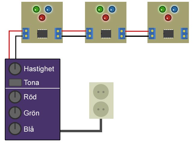

Jag håller på att renoverar en lokal som vi snart ska flytta in i. I denna lokalen ska det finnas ett showroom som jag tycker kräver lite cool belysning.
Jag har tänkt mig att man gör små enkla kretskort med tre lysdioder på och lite annan elektronik. Det är upp till den som känner sig manad.
Iallafall. Tanken är att man ska kunna styra färgen till precis vad man vill. Känner man att idag är det lila som gäller så ska det gå att ställa in enkelt med att vrida på rattarna på kontrollboxen.
Kanske inte låter så svårt, men jag vill kunna haka på oberoende mängd ljuskort utan att tala om för kontrollboxen hur många som finns.
+ att jag vill endast dra ut två kablar, så själva styrningen av färgen ska alltså gå i samma kablar som levererar spänningen till ljuskorten.
Det ska även finnas möjlighet att slå på en "fade" funktion där man kan ställa hastigheten på ljusskiftningarna.
Jag kan ta på mig att sätta ihop allt, göra korten, bränna picarna eller vad ni nu tänker använda. Men jag vill ha ett fungerande system som jag sedan själv kan bygga ut allt eftersom.
Enkel skiss:
??? Varje kabel kan väl ha valfritt antal parter ? Eller vad menar du med "kabel" ?
Normalt blir det mycket enklare om man separar matning och signalering.
Där sprack det nog ! Helt omöjligt villkor att uppfylla...
Eller är det OK att hänga på ytterligare spänningsmatning allt eftersom ?
Det ser inte ut så på bilden.

Alltså jag vill endast dra ut 2 st trådar tex en 220V kabel som innehåller två kablar eller dra ut 2x1 lösa kablar.
OK jag tänker högt utan att ha någon som helst vetskap om vad jag säger nu.
1. Dra ut en +5V och en jord.
2. I +5V kablen så mudulerar man in en frekvense som styr vad som ska göras.
3. OK, säg ett maxantal ljuskort, tex 50 st.
4. Ser inte problemet med spänningen. Ex mitt 220V utag i väggen kan jag haka på hur många lampor som helst till, ända tills jag överstiger vad proppen i skåpet tillåter. :roll: Dimensionera det hela till 50 st kort.
Säg 50 kort á 3 lysdioder = 150 dioder á 0.02A skulle ge 3A + lite annan elektronik. Sätt 5A på +5Ven så borde det räcka till.

Trådbundern komunikation är nog klart billigare. polaritets växling i matningen skulle kunna vara en variant.

Hursomhelst, så föreslår jag (igen) ett system liknande digitalsystemen till modelljärnvägar. En tvåledarkabel överför både kraft och information till enheterna. Kraften överförs som AC-spänning med fyrkantvåg som sedan likriktas och modulationen överför information till enheterna.
Nackdelen är att det är betydligt svårare att skicka tillbaka info från enheterna, men det tror jag egentligen inte är helt nödvändigt för att bara styra lysdioder. I övrigt blir det ett rätt smidigt system.
Någon form av styrenhet plus t.ex switchregulator behövs i varje nod.
Edit: Samma tanke som Danei med polaritetsväxlingar!

Någon regulator behövs inte. En likriktarbrygga och en kondensator. Och till styrnigen en liten µC. Med lite tur så kan den driva utan någon drivkrets. Har gjort så någon gång och det funkade. Då kommer man ner i väldigt få komponenter.

Om vi håller oss till 100 moduler är det helt möjligt, det blir ju bara 4A men då GeekJoan inte har angivit några begränsningar kan projektet bli hur stort som helst, antal punkter för att t.ex. skriva ett bokstav i en 7x5 matris blir 35, detta ger mig en idé om att ett sånt projekt kan innehålla totalt sett ett par hundra punkter och då börjar det bli ett antal Ampere, sen ska vi tänka på spänningsfallet i ledningen, detta kan bli betrakteliga värden vilket gör att det inte blir möjligt att få modulerna i var sin ända att visa samma egenskaper.
Detta medför att man måste ha en regulator på varje modul och mitt förslag för att sänka "punkt"-priset är att ha moduler som driver fler punkter åt gången. Varje punkt kan fortfarande vara individuellt addreserbart om man vill.
Ska man ha individuella punkter ska styrningen ju även vara lite avancerat för att kunna styra på rätt sätt, jag hade nog vald en PC.
