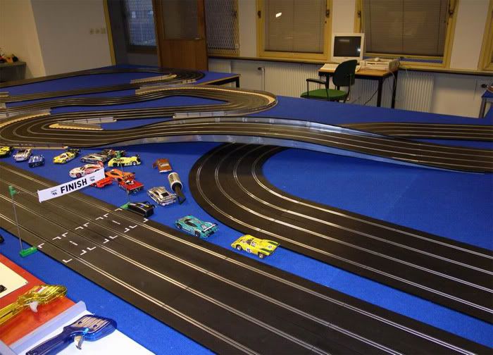

Jag bygger ett tidtagningssystem för en större bilbana men får inte rätt på det. Systemet bygger på ett dosprogram som känner av när någon av pinnarna 11,12,13,14 eller 15 på parallelporten dras mot jord. Jag använder mig av fyra av dessa pinnar pga av vi har fyra spår. Länk till program samt ritningar:

Stoor bana!
Startsektionen
Och JA, det är jättekul att köra på en sådan här bilbana ifall nu någon skulle undra över det ;)

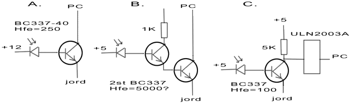

Ahaa, nu ser jag värdet för ström vid kortslutning, och jag ska genast prova med en NPN-transistor. Ska jag kanske koppla 12 volt istället över diod och transistor i syfte att öka strömmen? Diod i backriktning på basen och datapinnen på kollektorn, samt hög Hfe? Som switchtransistor kan jag prova BC337-40?
Jag vill helst behålla befintliga dioder på grund av att de har så trevliga mått, så jag byter inte till SFH300 ännu.

Dina PIN-fotodioder tål knappast 12V i backspänning men det kan du kolla i databladet.
Sen ser jag inte anledningen till det: xµA är xµA oavsedd om det matas från 12V eller 5V....
Vad du ska komma ihåg är ett motstånd mellan emitter o bas på transistorn, exakt värde får du testa dig fram till men börja med 10K. Detta motstånd tar hand om "mörkeströmmen" och ser till att transistorn bara ledar när fotodioden träffas av ljuset.
Detta kanske ställer till det för ditt mätprogram men man kan vända det hela vid att ta antingen en 74LS04 (sex invertere i 1 kapsling, gemensam för alla 4 kanaler) eller en transistor + motstånd för varje kanal.

Fotodioderna ska tåla 20 volt enligt databladet och mörkerströmmen vid 10 v anges till 2(<30) nA!
Programmet ska kunna ta hand om både aktiv låg samt aktiv hög och jag hoppas att det gör det i praktiken också. Alltså, det ska kunna fungera oberoende om pinnen sänks under passagen eller tvärtom. Som det är nu kör jag mest med ett litet testprogram (parport.exe) som finns att hämta på nämnda sida, för att testa statusen på pinnarna, eftersom inställningsmenyn i tidtagningsprogrammet inte alls är lika smidig. Ifall programmet endast fungerar med att pinnen sänks under bilens passage så får jag testa med en inverterare.
Jag misstänker iofs att jag missförstod dig.
datablad på fotodioden: http://www.elfa.se/pdf/75/07522147.pdf

Använd A fast med 5V på katoden av fotodioden.
Montera ytterligare ett motstånd om 470 ohm mellan fotodiod anod och transistor bas, detta rädder transistorn om en lustigkurre "råkar" ljusa på en fotodiod med en stark lampa.
Ta också ett motstånd mellan bas och emitter (10K-56K kanske) för att säkra att transistorn slår av vid bilpassage.

Icecap; det fungerade bra med modell A i kombination med en BC337-40. Kanske fungerade det tom allt för bra eftersom systemet triggas av störningar ifrån motorstarka (ca 3A) bilar. Det handlar om 1-4 feltriggningar totalt på felaktiga banor per varje kört varv. Andra svagare bilar, särskilt dem med avstörningskondensator över motorn triggar inte systemet felaktigt mer än kanske en gång på 25 varv - och då oftast i samband med en avåkning.
Det är tydligt att det handlar om störningar eftersom kraftiga pådrag, plötsliga förändringar i strömstyrka som vid avåkningar, samt synliga gnistor absolut har med felet att göra.
Vi har försökt att skärma kabeln mellan fotodioder samt elektronikbox (tot. 3-4m) vid datorn, genom att linda folie runt denna samt jorda denna i vägguttag och datorchassi utan resultat. Givetvis hade jag förbisett möjlighten till detta fel och inte använt mig av en skärmad kabel även om den nu använda förvisso är partvinnad.
Ska jag montera en kondensator på sådär 100nF över diodkablarna vid varje förstärkare eller byta till en 337-16 med betydligt lägre Hfe - nedåt 100 istället för 40-modellen med 250?
Eller kanske montera kondensatorn mellan bas och emitter?
Eller kanske leka med en schimdt trigger för att få bort skräpet?
Kanske har ni några andra ideér?

Grejen med "model A" utan motstånd mellan bas & emitter är att fotodioden inte slutar dra ström vid "mörker", den minskar bara.
Detta gör att transistorn "nästan" är på + lite störning = feltriggning.
Jag skulle iaf. kraftigt föreslå att mottagarna flyttas upp till bryggan över banan, detta ger de bästa förhållanden för at undvika feltriggning. Dels sitter mottagarna optisk sett bäste till och detta gäller även elektrisk: längst avstånd till spåren.
Jag hade även vald ett system med "icke-PIN" fotodioder, PIN är förvisso snabba men å andra sidan "okänsliga". Snabbheten behövs inte till detta men känsligheten gör, allså hade en annan sorts fotosensor varit på sin plats.
