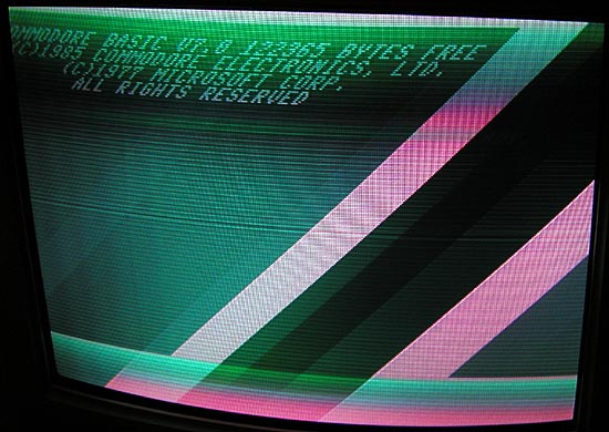

Har en hel del monitorer som varit kopplade till kameror (typ övervakning).
Monitorn i sig är en standard monitor som har modifierats för att få lite nya funktioner så som färg/svart/vit invertering av bild och lite ljusportar av div slag.
Nu till problemet. Jag har tagit hem en monitor som jag tänkte använda till en gammal Commodore 128.
Bilden synkar inte utan fladdrar (kolla bild).
Har provat med olika källor som video, konsoller. Har både testat RGB och component (Video out) från div källor.
Finns det någon pot som man kan ställa frekvensen med eller är den fast?
Antar nämligen att dessa kameror inte skickar ur sig 100% normal video.

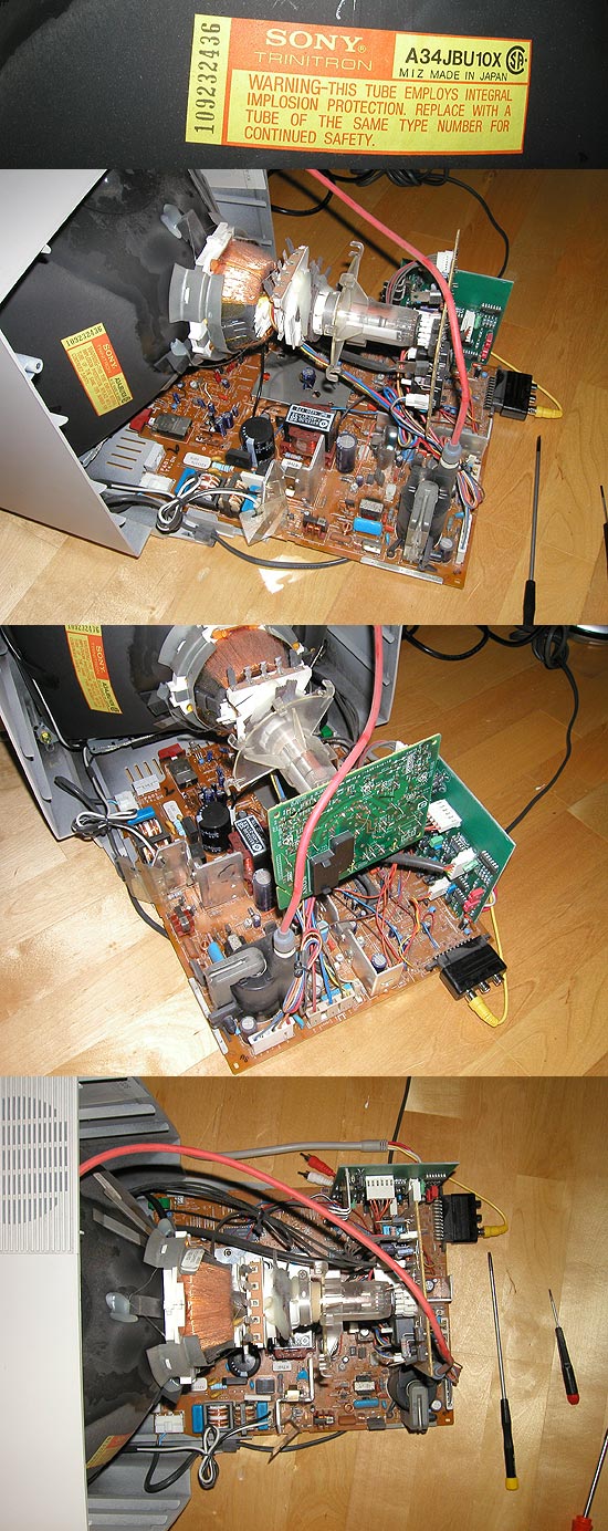

1: Texten på bildröret är typnumret för bildröret, inte monitorn.
2: Det ser ut till att det finns ett eftermonterat kretskort (det stående vid SCART-jacket) som kan ha med den delen att göra.
3: Jag menar att en del CCTV kör med separat synkroniserings-signaler. Denna synkronisering kan man ganska lätt återskapa vid att känna av spänningsnivået på den komposita video, med rätt avkänning är det bara att leda den till sync. ingången och då kör det. Det finns även LM1881 (ELFA 73-188-19) som tar hand om den delen.

Det stämmer att det är ett extra kort monterat och att det handlar om kameror som inte är standard övervakning. Jag kan tyvärr inte säga exakt vad det handlar om eftersom dom här skärmarna och kamerorna borde ligga i en kontainer.
Kanske räcker att ta bort det extra kortet så skärmen slipper bråka med det överhuvudtaget.
