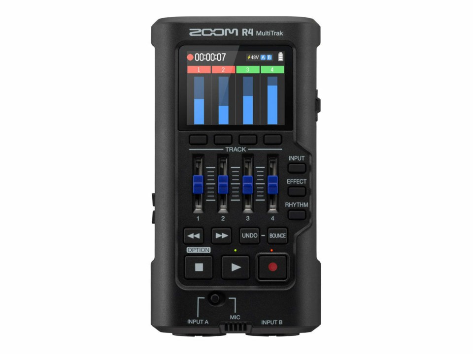

Kikade på portabla inspelare som alternativ till min kasettbandspelare,
De har ofta 2k ohm ingång för mikrofonerm en del har XLR Combo dessutom..
Hur fungerar det ihop med en mikrofon som ligger runt 300ohm till 600ohm?

Misstänkte lite det då jag sett låg impedans mikrofoner som rekommenderas att anslutas till 1k ohm.
Har kikat på en Zoom R4 som jag tycker verkar vara en trevlig pryl.
