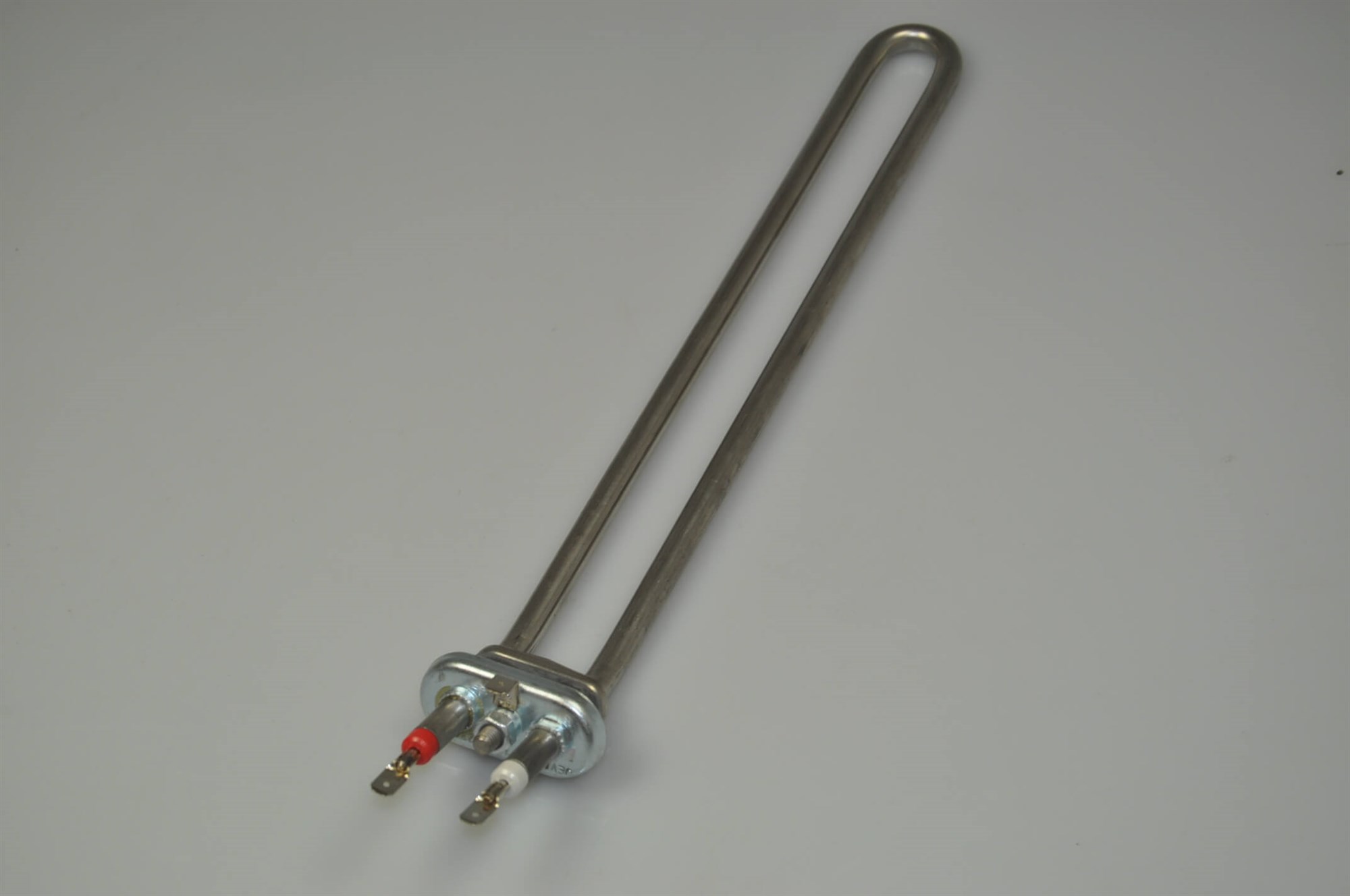

Jag vill driva ett antal doppvärmare på några kW från mitt likströmsnät (Ferroamp). Lasten ska kopplas in när det finns överskott av solenergi och den måste ”rampas upp” långsamt under några sekunder, likadant när den ska stängas av. Jag ser att det finns passande moduler IGBT som klarar aktuell spänning och ström. Det ska styras via Home assistant, det är min plan. Finns det någon på detta forum med erfarenhet?

Jag har en sådant väme-element som suttit i en gammal tvättmaskin och har länge velat tillverka ett varmvattenbad med kontrollerad temperatur att framkalla film i.
Kommer följa tråden och se efter uppslag.
Ser typ likadant ut som i bilden....

Jag har en hög 400V element från skrotade el pannor här. 1.85, 3.7 och 7.5 kW typ... styrdes med kontaktorer när de satt i pannan... men det var ju ganska långsamma förlopp...
