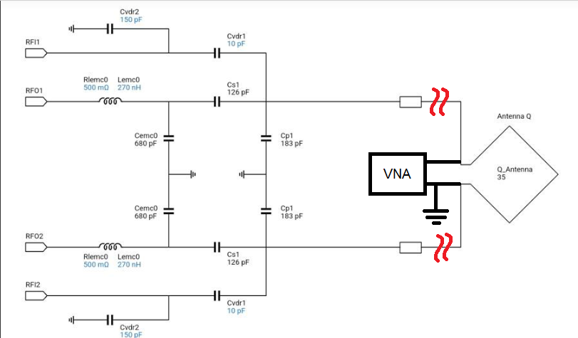

Har gjort en egen RFID antenn men för att kunna välja komponenter för att matcha antennen behöver jag mäta upp antennen och där är jag lite osäker.
Antennen är en differentiell RFID antenn och jag har lött in en koax kabel på varje ände av antennen:
Jag kopplar sedan koaxkablen till S11 och S21 på NanoVNA, och skärmen är lödd till jord på PCB och kollar Schmittdiagram..
De parametrar jag behöver mäta upp är
* Serieinduktans vid 1 MHz
* Serieresistans vid 1 MHz
* Resonansfrekvens
* Parallelresistans vid resonansfrekvensen
Jag är osäker om jag verkligen kopplat rätt. Jag kör S11 mätningar och får fram vettiga värden på alla parametrar:
* Serieinduktans vid 1 MHz = 1.3 uH
* Resonansfrekvens = 39.8 Mhz
* Parallelresistans vid resonansfrekvensen = 1.87 kOhm
utom serie resistans som jag då får till 49.980 Ohm, men enligt guide borde den vara runt 200-300 mOhm.
Om jag bara kopplar in en ände på antennen på S11 så får jag dubbla resonsanfrekvenser på 65 och 71 MHz och Scmittdiagramet ser inte ut som i guide.
Så min fråga är hur ska man koppla en differential antenn på en NanoVNA för mäta upp de värden jag behöver?b Var ska S11, S21 kopplas in?

Problemet är hur jag ska koppla in en differentiell RFID antenna för att mäta upp antennparametrar med NanoVNA.
Inget schema är relevant.

Det enkla svaret är att det gör du inte direkt...
För att undvika förvirring... S11 och S21 är mätmetoder, inte kontakter på en VNA. Kolla upp S11, S22, S21 och S12
https://en.wikipedia.org/wiki/Scattering_parameters
Om du har en differentiell antenn skall du ha en VNA med diffingångar eller dubbla ingångar, det brukar finnas stöd i lite dyrare VNAer
https://scdn.rohde-schwarz.com/ur/pws/d ... Z53_0E.pdf
Om du nu saknar en Rohdelåda, det du kan göra relativt enkelt är:
* Koppla in antennen som en single ended antenn i en port i VNA. Du kommer nu att få konstig CM koppling mot omvärden och du mäter något men det kan vara svårtolkat då du har både CM och diffinformation i samma mätdata. Hela din mätsetup är nu en del avmärresultat pga CM strömmar.
* Alternativet är att du bygger en balun, 20cm koax med ferriter borde göra jobbet.
(Bygg två baluner som är identiska, koppla ihop dem och mät S21, sedan kopplar du dem i motfas, dvs skärm till innerledare och vise versa, resultatet skall nu bli samma som om den är rakt kopplad, annars är balunen undermålig.)

Jo jag är med på att S11 och S21 är mätmetoder.
Balun är det enda alternativet. Jag ska mäta 1 MHz - 300 MHz. Hur vet jag vilken balun jag ska välja?
Kopplingen borde bli så här:
Så det borde väl räcka med en balun?
Och jag antar jag måste kalibrera NanoVNA enligt SLOT på balun, hur ska man koppla då?

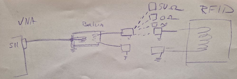

En koppling nåt sånt här borde funkar:
Men är fortfarande osäker vilken balun som är lämplig, och hur man ska kalibrera NanoVNA efter balun

Nja. Baluntypen jag tycker du ska använda är en bit koax med 20cm ferriter runt, alltså ingen transformator. Ferriterna skall sitta så nära den balanserade sidan som möjligt. Balunen kommer att ha en övre och en undre gränsfrekvens, därför behöver du tillverka 2st för att ta reda på hur din balun beter sig. S21 värdet du kan mäta upp med 2x baluner kan du dela på två för att veta hur en sådan beter sig.

Differentiellt eller inte, presentera villkoren för Ztx och Zrx. Ofta är Ztx vid RFID balanserat och Zrx obalanserat.
Varför mäta vid 1 MHz? Mät vid 13,56 MHz om det är den frekvensen som ska användas.
Det är intressant att mäta Q-värde/bandbredd och variera komponentvärden finjustering av centerfrekvens men ta det som steg två.
Antennen är bara en enkel spole. Mät dess reaktans vid 13,56 MHz. Var noga med att kalibrera för rätt time forward. Om du mäter balanserat eller obalanserat är för enbart spolen av mindre vikt.
Hämta tillverkarens data för sändarens reaktans, Ztx.
Beräkna konjugatmatch och implementera passande värden på komponentplatserna från antenn mot radio-chip.
I princip är du nu klar, förutom att Zrx måste infogas och det är oftast bara en enklare att beräkning att hålla sej till.
Avstånd och förluster på PCB är så små relativt våglängden att man kan hålla sej till tillverkardata för passiva komponenter som giltiga för vad som faktiskt implementeras. För saken skull, håll alltid egna mätkablars anslutningsändar korta. Det minskar alltid olika problem och med korta anslutningar kan kalibrering var mer stabil även om trådändar böjs. Skala aldrig upp skärmen på egna mätkablar utan korta och skär av skärmen så att några mm av centerledaren blir åtkomliga. Löd skärmändar direkt nära mätpunktens jord.
Man kan få lite olika resultat beroende på hur lång jordslinga man tar med så håll liksom andra mätslingor korta för minsta mätproblem.
Ofta för bra mätresultat och bra kalibrering av VNA vill man ha korta ledare. Fysiskt stor balun ger besvärligare hantering.
För att kunna mäta aktuell konjugatmatch, resonansfrekvens och andra parametrar kan man göra en balun av ferrit-rör med ferrit av passande material. Enklast annars är att köpa en SMA-kontakt av typen för inlödning på PCB då sådan har stadiga pinna som kan agera hållare till en balun av denna typen: https://www.digikey.com.au/en/products/ ... NL/2265447
På SMA-kontakten kan man löda in en kopparplåt om 10x5 mm (bild längre ned) som golv.
Löd in balunen direkt i SMA-kontakten utan onödiga kablar och håll den på plats ovan kopparplåtren mha epoxi eller smältlim. På utsidan, löd in två trådar om 5 mm. Kalibrera genom kortslutning av dess trådar, öppet och med SMD motstånd av önskad balun-impedans. om din VNA kan justera för detta, men det är ok även med 50 Ohm. Vad man väljer kommer påverka vad man läser i mitten av Smith-diagrammet.
För långa eller för glesa mätprober påverkar negativt. I princip är det bra om avståndet hålls för att lagom kunna klämma ett 0604-motstånd mellan spetsarna vid kalibrering.
Bryt upp förbindelsen utefter balancerade ledningen på vid smidig mätplats, vanligen befintliga lödpaddar.
Balunens trådändar kan man nu löda in och mäta impedansen i riktning mot antennen. Därefter flyttas balunens anslutning till den andra uppbrutna riktningen och man ska nu kunna mäta en bra konjugatmatch, dvs samma resistans men invers reaktans. Detta gäller för aktiv TX.
Effekten är troligen så låg att det inte skadar din VNA. Sändeffekten vid RFID är normalt lägre än vad en VNA normalt tål, 10-20 dbm. men kolla om tveksam. En vettig balun är i ssej även om den inte är optimalt linjär ändå att betrakta som linjär inom några MHz från centerfrekvensen så det går bra att mäta bandbredd +/- 3 dB eller vad man nu vill mäta u, utan att mäta S21 men inget hindrar att man ersätter de korta trådarna med ytterligare en SMA-kontakt och mäter upp tranmissionsförluster. Det är dock inte så intressant att veta vid S11-mätningar.
Vid S11-mätning är det viktiga att man kalibrerar tråd-ändarna för att kunna avläsa rätt värden på reaktanser och en usel balun med dåligt vald kärna medför främst att dynamiska mätområdet och mätnoggrannheten försämras.
S21-mätningar är i detta fallet inte aktuellt då tranmissionsförluster i balun är mindre viktiga.
Vi gör antagandet att balunen uppträder hyggligt linjärt inom ett begränsat frekvensområde. Så länge man är medveten om balunens begränsningar då bör den klara behövda mätningar för en RFID antenn-matchning.
Balun från Digikey eller hemtillverkad.
Balun med SMA-kontakt. Denna typ av balun är ok att mäta med för dessa relativt låga frekvenser. Med vettig lindning och typ av ferrit äär den impedansmässigt fullt tillräckligt linjär inom 10-15 MHz.
Mät grön antenn. Obalanserat är i detta läge ok. och inga komponenter anslutna utan det ska vara heltöppet i riktning mot radio. Notera reaktans och resistans vid 13,56 MHz. Om man mäter nämnvärd resistans, verifiera att portforward är rätt kalibrerat. Jag brukar kortsluta med skalpell eller lödblobb mellan anslutningspunkterna och då ska Smithdiagramet visa klockan 9 vid korrekt kalibrering och resistansen ska inte vara noll. Resitiva koplingsförluster i egna balunen är ju bortkalibrerat så det kan inte bli någon uppmätt resistans förutom mätbrus.
Radio Ztx med eventuellt blått område mäts mot aktiv radio eller så litar man på tillverkarens angivna impedanser.
Med dess reaktans och resistans vid 13,56 MHz kan man nu beräkna komponentvärden för gult område som utför närmast förlustfri konjugatmatch med kondensatorer och spolar.
Utanför färgfälten i denna bild finns mottagarslingan, Zrx. Den kommer lasta matchningen så det får man ofta göra en mindre korrigering för.
Zrx varierar en hel del mellan olika radio-chip så läs datablad för att kunna ge ingången korrekt matchning och följ upp med mätning i denna slinga så att man ser att allt stämmer. Samma här att man mäter impedansen med VNA när mottagaren är aktiv. I somliga chip så är mottagaren internt stängd när sändning pågår, för att inte mätta mottagaren med egna sändaren.

Tack för utförlig förklaring E Kafenman! Precis vad jag behövde!
Ska kolla upp vilka komponenter som behövs för bygga en sån balun, beställa och försöka mig på en sån koppling. Det räcker med SMA kontakt, balun och kopparplåt?

Impedansen på spolen blev 1.226+j206.8 Ohm på 13.47 MHz
Hur gör du för ladda upp bilder på elekronikforumet? Bli galen på att man bara får lägga in bildlänkar. Har inget smidigt ställe lägga smith charten på.
Återigen så följar jag STs rekommendationer hur man ska göra RFIDantenner och matchande nät till deras RFID chip.
Impedansen på 13.56 Mhz hjälper mig ändå inte beräkna matcningsnät, EMI filter osv...
Bra tips med komponentkitet!
