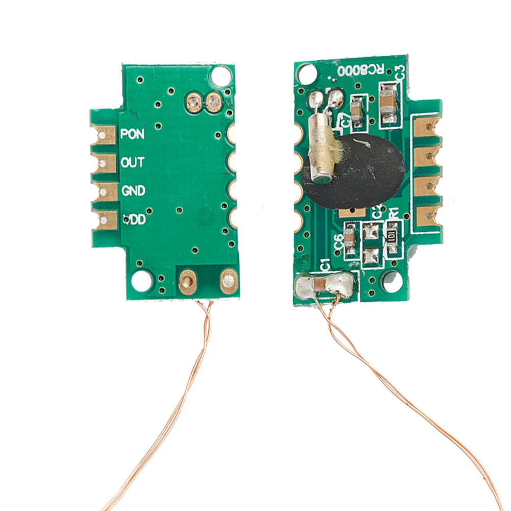

Fick hem en DCF77 Receiver Module för jag vill se vad det är som stör och hur mottagningen är i det stora hela. Men det jag går bet på är hur jag kopplar in den i oscilloskopet och hur jag startar mottagningen. Att strömmen skall in på G och V och signalen till oscilloskopet på pin T. Men vad menas med följande. ” Important note: PIN P1 is an on/off switch and must be set to logic low.”.

Min tolkning är att Pon (som den verkar heta på kortet) ska jordas för att slå på modulen.
Inlägg: 39343
Re: Vad menas med. PIN P1 is an on/off switch and must be set to logic low.
Ja, så tolkar jag det med, borde inte kunna vara nåt annat.
Det är väl för att enkelt kunna styra tillslag från en MCU eller så.

En sådan mottagare är inte vad Du behöver för att kolla radiomiljön. Den innehåller en del signalbehandling avpassad för DCF77. Det blir bara en rak linje om signalen är svårt störd. Är den småstörd blir det en hackig signal. En transistorradio med mellanvåg är mycket bättre till att bedöma radiomiljön.
Vissa mottagare vill ha pull-up på utgången, vet inget om Din modul kräver detta.

Jo den tar emot signal så fint. Men startar jag något med en switchad nätdel då blir det enbart en rak linje. Var lite det jag ville se hur mycket miljön stör och det va betydligt mer än jag trodde. En litet förtydligande. Experimentet var för att jag ville se varför mina radiokontrollerade klockor får svårare för varje år att synka.

DCF-mottagare, liksom transistorradio med ferritantenn, är mycket känsliga för störkällor som skapar magnetfält. Dit hör switchade nätdelar. Särskilt sådant som har öppna kärnor skaparmycket störning. Antar att induktionsspisar kan störa mycket, har aldrig haft tillfälle att testa. Mottagare med trådantenner som tar emot signalens elektriska fält är mindre känsliga för magnetstörningar.
Signalen som syns på Din bild är störd. Vet Du hur DCF-signalen skall se ut? Det är enbart pulser med 1sek. mellanrum. Pulslängd 100ms för nolla och 200ms för etta. Pulsen som föregår jämn minut är utelämnad. Allt annat än detta är störning.
