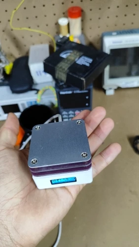

Står i valet och kvalet mellan reflowugn och värmeplatta, vad använder ni?

Jag har en sån här
Det finns en del kritik mot den att den har ojämn värme och så, ja internet är ju sådant.
För mej har den dock fungerat bra, jag har som störst haft 100x160 kretskort i den.
Man stänger luckan och den gör sitt jobb medans man försöker titta in genom det liiilla fönstret.
Har man lagt komponenterna rätt så kommer det ut i bra skick.
En billigare variant är de här typerna av värmeplattor. Finns i olika storlekar och några olika fabrikat.
Jag tänker mej att man får sitta och studera hur lödtennet flyter och ta bort kretskortet när det ser färdigt ut.
En klar fördel med dessa är att man kommer åt kretskortet, t ex för att löda loss en stor krets så lägger man den där och väntar.
Det går inte med ugn.
Jag tycker ugnen är bra, men om man vill börja litet och testa så är en värmeplatta ett bra alternativ.

Ja en sådan ugn har jag också kikat på.
946C får inte direkt bra betyg.
Den lilla är för liten enl mitt tycke.
Får testa *kokplattan* och se vad den ger för lärdomar.
