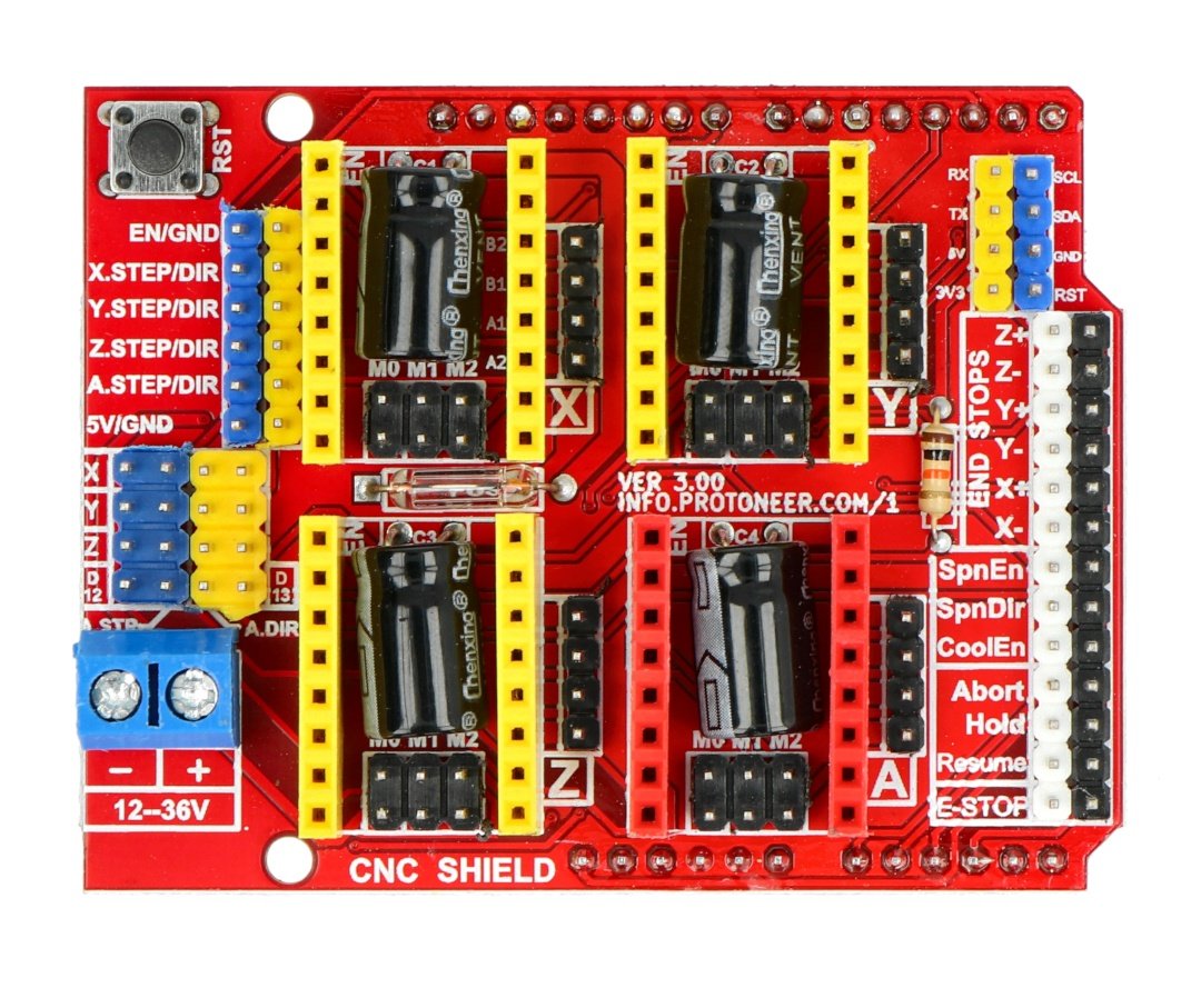

Kollar jag på min CNC shield på telefonen (Har en bild sparad så hittar jag inte A+ A- B+ B-
Hittade en bättre bild på nätet (Samma version 3.0)

Kolla den nedre bilden. Till vänster om den gula plinten kan du se B2,B1 och A1,A2. De är sammankopplade med den svarta plinten ovanför X till höger om den gula. Även de övriga axlarna har samma plintar för de olika motorerna.cazz skrev: ↑3 oktober 2024, 09:48:05 Hej och tack för ditt svar.

Ahh där man kopplar stegmotorerna.
Tänkte inte på det men ska köpa ny CNC shield och nya drivers. Det rök om en av dom
Tyvärr så hittade jag ingen markering på drivers så jag gissar att jag satte dom fel så jag får köpa bättre som är bättre markerade.
Ska köpa i helgen, ska test UNO om den har klarat sig.

EN är markerat på ditt stora kort där varje driver monteras och det finns garanterat enable även på pololu-stegmotordrivaren.
Re: Koppling mellan stegmotorerna och CNC Shield
mmm får kolla när man kom hem eller så var det något annat som hände.
Tyckte jag var noga med placering av kylflänsen men kan vara något annat.
Jag kopplade in UNO i datorn och skickade upp grbl men gav något fel i slutet men tänkte det kanske inte gjorde något.
Kopplade då in strömmen i CNC shield och sedan startade styrningsprogrammet på datorn men fick ingen kontakt.
Skulle skicka upp igen och se felkoden och börja felsöka och när jag skickade upp och tog felkoden och googlade så såg jag en starkt ljuspunkt vid en av driverna och sedan rök.
