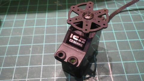

Lite dålig bild men
R22 - 35 är den märkt med. 35 antar jag är spänningen.
Kan det vara 220nF eller 22uF ?

Jag skulle gissa på en tantal på 22µF.

Den ser väldig liten ut om det är 22μF o 35V - så JAG gissar på 220nF.
Samtidig ger ferritpärlan en ide om att det rör sig om lite frekvens vilket jag anser bekräftar min åsikt

Det är ett plaströr. Trodde det var en markering för montören.
Komponenterna sitter jättetrångt, alla motstånd stående montering.
Ett 3.5kg R/C-servo ifrån tidigt 1980-tal.
Kommentaren om storleken på kondensatorn och 35V talar mer för 220nF.
Jag plockade bort en ungefär lika stor bredvid, texten var vänd inåt, och
kunde på den lästa 10uF/6.3V.

Men när du säger det, det kanske är någon typ av ferrit inbyggt i plasten?
Det satt ett sånt på 10uFaradaren också men där på minus-benet.
Monterade tillbaka dem men utan rören på och det blev lite "hackig gång"
när jag pressade ned kortet i höljet det sista. Arrangerade om en kabel till motorn
så den höll sig ifrån servokabeln på ingången och då fungerar det som tänkt.

Ja, med ett plaströr för att hålla kondingen på rätt höjd och i en servo - då kan 22µF vara rätt.
Om du kollar hur den är kopplat in... med 22µF bör det vara avkopplingen mellan GND o VCC.

Nej 10uF är vcc avkoppling.

Tantalyter brukar normalt anges i uF.

Bokstaven R i värdet brukar ange "." eller "0." både för motstånd, kondensatorer och induktanser. Orsaken är att det är svårt att trycka en liten punkt på kapseln och få den läsbar.
Den svarta plastringen är till för att hålla avstånd till kortet så det inte blir mekanisk stress och därmed sprickor i epoxiskalet vid våglödning.

Pucco: Nu du skriver det, kan jag bara hålla med.
En 22µF 35V hade varit större.

Jag har fått ordning på det nu. Har bytt sladdarna då de gamla hade ärgad koppar i princip hela vägen.
Inte min bild men nästan samma servo SM392 heter det här, mitt har etiketten i guld, det snurrar reverserat mot de med silver IC som sköter servo funktionen är en sån där fyrkantig avlång med alla benen på samma sida,stående typ
