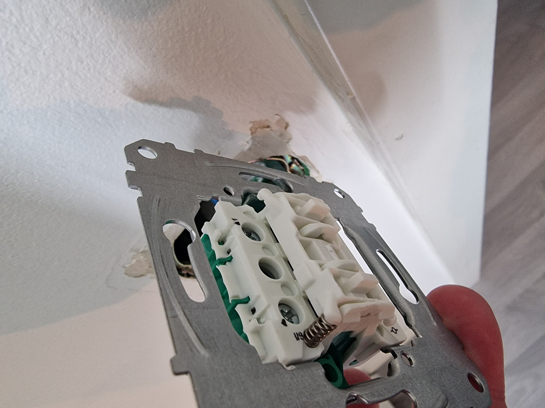

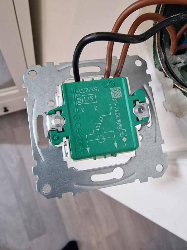

Hej alla! Mitt första inlägg som nybörjare.
Jag undrar hur man kopplar en vägg brytare med åter-fjädrande funktion? (Impulsfjäder)
Den funkar när man trycker på den. Men när den fjädrar tillbaka så släcks den igen.
Jag vet att jag borde ta in en elektriker. Men han är just nu på semester.
Jag vet att iallafall den svarta sitter fel. Jag har satt den där vilande sålänge.

En återfjädrande knapp leder bara när den är intryckt. Den används för att ge pulser till något. Ska du tända och släcka en lampa så tar du lämpligen bort fjädern.
Inlägg: 39345
Re: Väggknapp hemma
Sitter det en återfjädrande knapp går den troligen till nån typ av timer eller hållrelä eller möjligen ett styrsyetem i stil med KNX.
..Om inte TS har monterat den på eget bevåg ?

Tack för svar.
Monterar bort fjädern och kör klassiskt istället.

För att få till funktionen att det tänds och släcks varannan gång man trycker på knappen krävs förutom knappen ett impulsrelä eller motsvarande.

Många gånger har man det för att styra en dosdimmer.

Jag har monterat fjäder hemma på alla mina brytare tillsammans med fibaro dimmer
