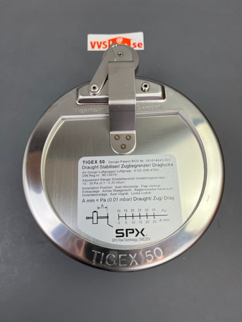

Re: difftryckgivare, urörsmodell
En motdragslucka på skorstenen kan också ge mycket information (förutom att den fyller en bra funktion).
Om luckan är helt stängd är det förmodligen för dåligt drag i skorstenen. Är den något eller mycket öppen så är draget tillräckligt. De bättre modellerna har en justerskala graderad i Pascal
