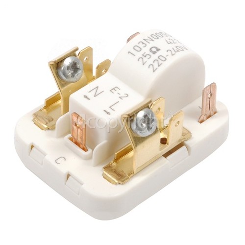

Flera gånger har jag varit med om att startrelät brunnit vid omstart av frysar som varit avstängda en tid i samband med flytt och ägarbyte i hus. Är det en tillfällighet?

Troligen har startkondensatorn varit i dåligt skick, då bilr det högre belastning på reläet.
I vilket fall som helst är det läge att byta både relä och kondensator när det händer.

Om det är en hyfsad modern frys inom en 10 år+ alternativt inte något gigantisk sak eller om den innehåller kylmedel som är brandfarligt som R600 eller mer kanske R290, så är det normalt inte ett rent mekaniskt relä i dessa utan en PTC som är en speciell komponent som agerar relä istället men på ett helt annat sätt och princip.
I kylar har den typen som finns där en tendens av sig att dra åt sig fukt i fuktigt klimat om inte kylen används, som tex i de situationer som du nämner, vilket gör att de havererar med en rökpuff och en karaktäristisk lukt.
När jag var inom branschen runt 2005 då dessa började komma så smått så vet jag inte hur många sådana jag bytt ut på sen vår när folk satte igång sina kylar och frysar i sina sommarstugor efter att ha varit i fuktig ej uppvärmd stuga i ett halvår.
Det finns som reservdel och kostar inte mycket men vad bara noga med att det blir samma typ då det finns en mängd olika varianter. Och skall du byta själv (inte svårt) så drar du ut kontakten innan.

Japp, Henry skrev det jag tänkte på när jag postade mitt första inlägg!
