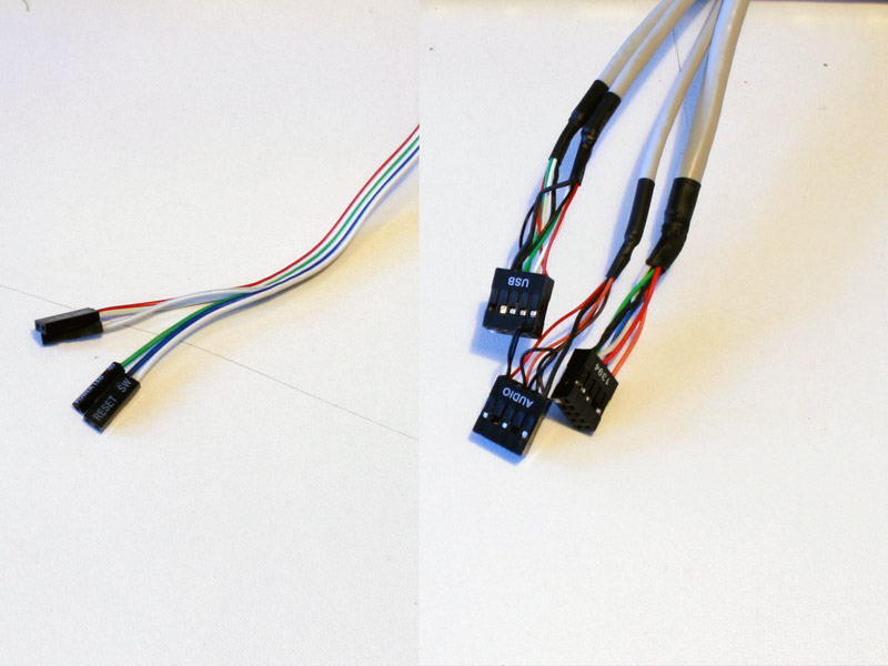

Behövs ingen lödning om du har passande kontakter till de befintliga bägge kontakterna. Det finns motsvarande anslutande kontakter med kabel att köpa om man vill slippa lödning eller andra lösningar. En snabblösning i avsaknad av rätt kontakter brukar vara att leta upp passande hylsor med kabel som man slaktar från andra kontakter.
Sådana här är lätta att pilla sönder till passande bredd och kommer från kontakter i en dator:
Ditt kretskort har anslutning för matningsspänning 12 V DC men det är inte här som man normalt styr den utan styrningen att tända/släcka den sker genom att kortsluta pinnarna på den andra kontakten.
