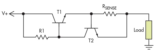

Begränsar inte alternator strömmen i början av laddningen ?
Annars kan man ju bygga en krets som begränsar strömmen till en viss nivå.

Inlägg av AndersG »
Det kan du inte lita på. Här kan du se vad som KAN hända:
Det var ju precis det jag frågade efter... Det som behövs är en strömbegränsad buckregulator som reglerer ned 14+ V till 13,6 eller så.

Förluster ? Javisst men det gör kanske inte så mycket.

Metric: Den fungerar inte pga. diodspänningsfallet i T1.
Sedan är det fel koppling, T1 ska vara PNP med emitter till V+.

Tittade inte så noga på den kopplingen, men här. finns mer info.

Icecap skrev: 16 juni 2022, 06:58:12 Metric: Den fungerar inte pga. diodspänningsfallet i T1.
Hur ska det kunna funka med PNP ?

Jag ser inte heller varför det inte skulle fungera!

OK, låt oss gå igenom den. Jag utgår ifrån originalritningen.
En emitter-följare har ett spänningsfall på minst 0,7V, i detta fall - med en del ström - kan det lätt bli 1,1V.
För att begränsaren ska aktiveras ska det vara minst 0,65V över shunten, alltså tappas det totalt minst 1,35V och sannolikt runt 1,75V.
Det GÅR att lösa men inte med den koppling, dock med en liknande funktion.
Ja, PNP ville inte lösa mycket i den nuvarande koppling, den ville dock minska spänningsförlusten och med lite sneaky koppling med en bias på strömsensordelen kan man komma ner på ett spänningsfall på kanske 0,5V.
