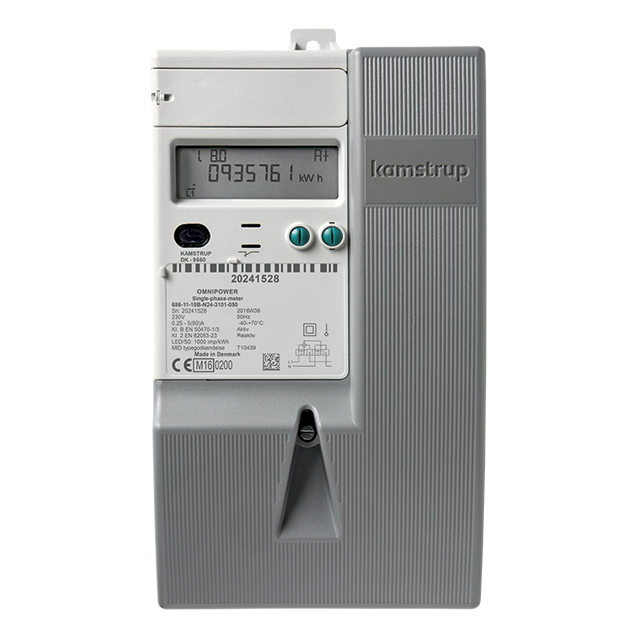

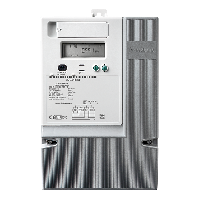

Kamstrup-målerene ser slik ut:
Trefase:
Enkelfase:

Här i Västmanland ser poren som troligen ska användas ut att vara plomberad!
Ser inte heller ut som det sitter nån han modul däri..

Det stemmer, dette er en Kamstrup-måler.
Under det plomberte lokket øverst kan du enten plugge inn en HAN-modul fra Kamstrup som gir deg HAN-signal på en RJ-12 kontakt, eller du kan plugge inn en Pow-K modul som sender ut måledataene på Wifi.
Her i Norge har myndighetene pålagt nettleverandørene å levere signalet på HAN-port med RJ-45 plugg.
Det er tre målerfabrikater i bruk her: Kamstrup, Kaifa og Aidon.
Aidon og Kaifa har hele HAN-grensesnittet innebygget (måleren leveres med fast RJ-45 plugg), mens Kamstrups design benytter den plugin HAN-modul jeg linket ovenfor.
De ulike norske regionale nettselskapene hatt ulik praksis for Kamstrup-målere: Noen har levert HAN-modul med alle målere, andre postsender den (gratis) til de som ønsker den, så må man selv fjerne plomberingen og lokket og plugge den inn.
Slik jeg forstår situasjonen i Sverige og Danmark må man selv kjøpe HAN-modulen om man ønsker den?
Uansett vil du måtte fjerne plomberingen på det lokket, ja - og sette inn en modul for å få tilgang til avlesing av målerdata.
