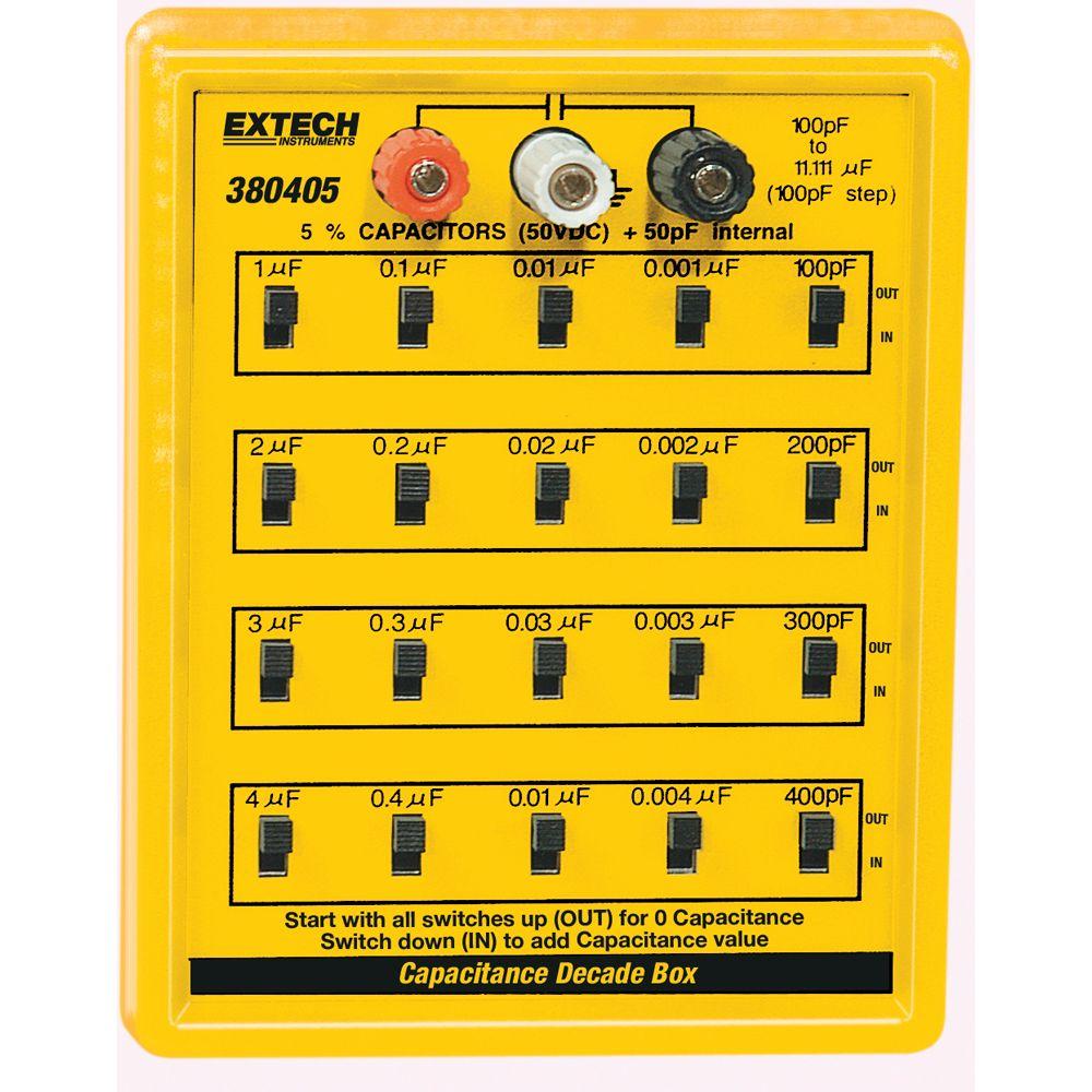

Tycker att jag har behov av att finjustera kapacitansen i en kondensator som sitter i ett filter till en tongenerator i en Hammond. Kondingen som sitter i original är märkt med 0,105 mikro och jag har skaffat nya o,1 mikro kondensatorer. får inte riktigt till nivån på signalstyrkan och vill kunna finjustera kapacitansen för att sen montera motsvarande kapacitans i fasta kondensatorer där det är som bäst. Vet att man anpassade den induktiva pickupen efter den aktuella batchen kondensatorer man hade i produktion just då så märkningen 0.105 kan vara lite hipp som happ.
Nån form av justerbar konding vind ca 0,1 mikro F, finns det?

Så stora "justerbara kondingar finns inte" (se nedan). Du skulle kunna bygga/köpa en kondensatordekad där du, beroende på antalet dekader kan ratta in till 1/10, 1/100, 1/100 ... noggrannhet.
Vad exakt är det kondingen i Hammondgrunkan styr? Du nämner nivå på signalstyrka, men det brukar man oftast använda en potentiometer till. Har du schema?

lekman123 skrev: 8 december 2020, 10:49:24 De grejer du skickade bilder på är nog en bra ide, är vridkondensatorn nåt man kan hitta i nån gammal apparat?
När vi pratar om kondensatorer i RIAA-filter, alltså de filter som justerar frekvenskurvan från en grammofon, pratar vi om en önskad maxtolerans på 1%. Jag står i begrepp att bytar kondingarna i ett filter i en MOOG-synt från 27nF till 68nF, vilket bara innebära "fetare" ljud men i övrigt inte påverkar nånting. När du har en konding som avviker 5% och som du tycker ger hörbara nivåförändringar anar jag att det är "något fel som är trasigt". Är du säker på att den kondensator du försöker stoppa i har rätt värde? Är den hel?
När du funderar på olika trimkondingar, vilka ligger på några tiotals pikofarad eller vridkondingar som ligger kanske på några hundra pikofarad, pratar vi om justeringar som rimligen ligger långt under vad som är rimligt att göra någon verkan.
Jag skissade lite grafiskt här:
Delade upp det hela i dekader och med 100nF, vilket vi gissar är ditt målvärde som 100% (=1) måttade jag hur stor förändring 10n, 1n osv gör. Ska du justera på 100pF-området är du nere i tusendelar och det kan inte stämma för din konsumentprodukt.
Just av dessa skäl vore det fint att ha ett schema och gärna ett foto av originalkondingen och den du vill ersätta med, för jag anar att något är väldigt lurt.
Vad gäller vridkondingar är det hart när omöjliga att få tag i och där är bättre att samla på sig lite blandade värden av fasta kondingar och testa.
