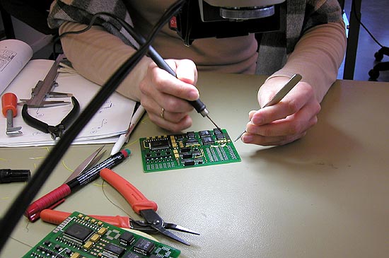

Hej på er!
Jag är lite nyfiken på hur man bär sig åt för
att löda TQFP och PQFP-kapslar.
Måste man ha dyr specialutrustning för detta?
/Cheers!

Pincett, fin spets på lödstationen och ett microskåp...

Inlägg av Hedis »
Fläska på odentligt med tenn och sug sedan bort allt överflöd med lödfläta så blir det toppen.
Jag var oxå grymmt skeptiskt till detta när jag hörde det.
Men jag har lött både 100pins TQFP och Tsop kapslar med den tekniken och det fungerar.
Tennet skall alltså förbinda hela sidan till en enda klump.
Värm sedan bit för bit och se hur tennet sugs upp i flätan.

GeekJoan:
Är de ditt kort på bilden?.
Mä jobbat på flex?
I så fall, hur många poäng fick du på de?.

Inlägg av hebbe »
Hedis skrev:Fläska på odentligt med tenn och sug sedan bort allt överflöd med lödfläta så blir det toppen.
Jobbar på elektronikproduktionsföretag typ flex. Vi brukar laga fel efter maskinerna på samma sätt som Hedis säger. När vi monterar en 'fine-pitch' krets för hand använder vi en lite bredare och ihålig lödspets, fyller på med tenn och drar spetsen över lödpunkterna. Blir ungefär som en våglödningsprocess.
Det är viktigt att koppar-paddarna är rena/färska. Använd tenn eller fluss innan.

Inlägg av GeekJoan »
Det tar längre tid att göra som ni säger, för man måste hålla på och toktvätta kortet för att få bort alla fluss rester. Själva lödningen går fortare men tvättningen tar så mycket längre tid. Spar tid och ta varje ben förhand.
