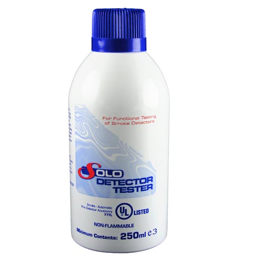

Det finns ju annars rökgasspray att köpa för att testa rökdeckare, vet inte hur du har tillgängligt med Elektroskandia och liknande, men vi brukar köpa där när vår tar slut på jobbet
Solar, Selga mfl lär ju ha sådant också.
Sen kan du ju förstås dra ihop en hög tidningar och elda järnet.. men kanske inte det säkraste sättet förstås

Jag brukar tända en tändsticka som jag snabbt blåser ut, då blir det en fin liten rökpelare som triggar en brandvarnare.
Re: DrLove's hemautomatisering
Ja tändstickor brukar funka, men dock inte alltid. Fast å andra sidan så testar vi på stora ventilationskanaler..
Små sådana deckare borde det fungera på
Sådan här är det vi kör med;
Sökte och hittade på Elektro
E6308704 - Provgas Solo Aerosol
