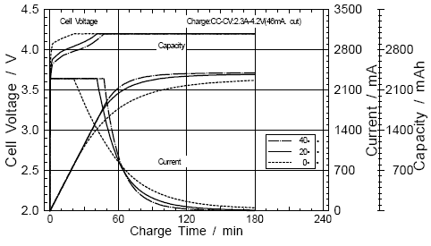

Hur som helst så verkar den där lösningen bra. En sak jag inte förstår är hur man vet när laddningen är färdig. Man laddar alltså med 1C ström tills någon cell når 4.2V, då byter man till en lägre ström som bypass-resistorerna klarar. I den där kopplingen slås alltså optokopplaren om då cellen når maxspänning. Optokplaren i sin tur får en mosfet att leda om strömmen genom resistorn istället. Detta gör att optokopplaren slås av och sedan börjar allt om igen.
Men hur vet man att cellen är full och hur vet man att en cell inte får för högre spänning över sig än de övriga i serien?

Varje cell har en krets som känner av ifall spänningen är för låg eller för hög. Om spänningen är för hög kopplas urladdningsresistorn samt optokopplaren in. Så fort någon optokopplare slår till stängs laddningen av med en FET. När spänningen sjunkit under gränsen sätts laddningen igång igen. Eftersom att detta sker fort blir laddströmmen pulsbreddsmodulerad till samma ström som går genom resistorerna. Till slut, när alla celler hamnat på samma spänning, kommer alla optokopplare leda samtidigt. Detta får en vippa att slå om och stänga av FET:en helt (tills laddspänningen kopplas ut/in igen).

Om jag har förstått det här så betyder detta att laddaren slutar ladda när alla celler når sin maximala spänning dvs när batteriet bara är 70% fullt.
Säg att en cell har kommit upp till 4.2V. Denna cell stänger då av laddningsströmmen tills den har laddat ur sig själv till en nivå precis under 4.2V, då kopplas laddningen in igen. Som du säger så kommer strömmen in i cellen bli lika stor som strömmen ur cellen. Övriga celler kommer fortsätta laddas eftersom de aldrig kopplar in sin resistor. Sen när alla celler är uppe i 4.2V så slår alla på sin optokopplare och laddningen tas bort helt.
Det här kopplingsschemat slutar med andra ord att ladda en cell då den har uppnått sin maximala spänning. En LiPo cell anses vara ca 70% full då den har uppnått 4.2V. Sedan måste man fortsätta ladda med konstant spänning tills strömmen går under 0.1C. Då är cellen 100% full.

Jag vet inte. Är du säker på den där 70%-siffran?
När jag laddat har strömmen sjunkit från full till nästan noll i princip direkt när spänningen nått 4.2V. Jag tror att det bara är den interna resistansen som gör att man måste ha konstant spänning på slutet. De här batterierna har ju så låg inre resistans att spänningsfallet vid 1C bara är 25 mV. Fast jag vet som sagt inte. Det kan ju vara kemi inblandat.

Själv är jag inte säker på något. Men jag läste på wikipedia:
"The charge should not be terminated on reaching a cell voltage of 4.2 V because the capacity reached at that point is only 70% of full capacity; charging at the reducing current necessary to hold the cell voltage at or very near 4.2 V must be continued until the charge current drops to 10% of the initial charge rate."
(hela artikeln finns här)
Skulle gärna slippa sista biten, men om det är som det står på wikipedia så är det lite väl dålig laddning.

Verkar bero mycket på temperaturen.
Då verkar inte den här laddaren vara så bra alltså, om nu inte spänningsfallet av motstånden på något sätt gör att sista fasen är konstant spänning.
