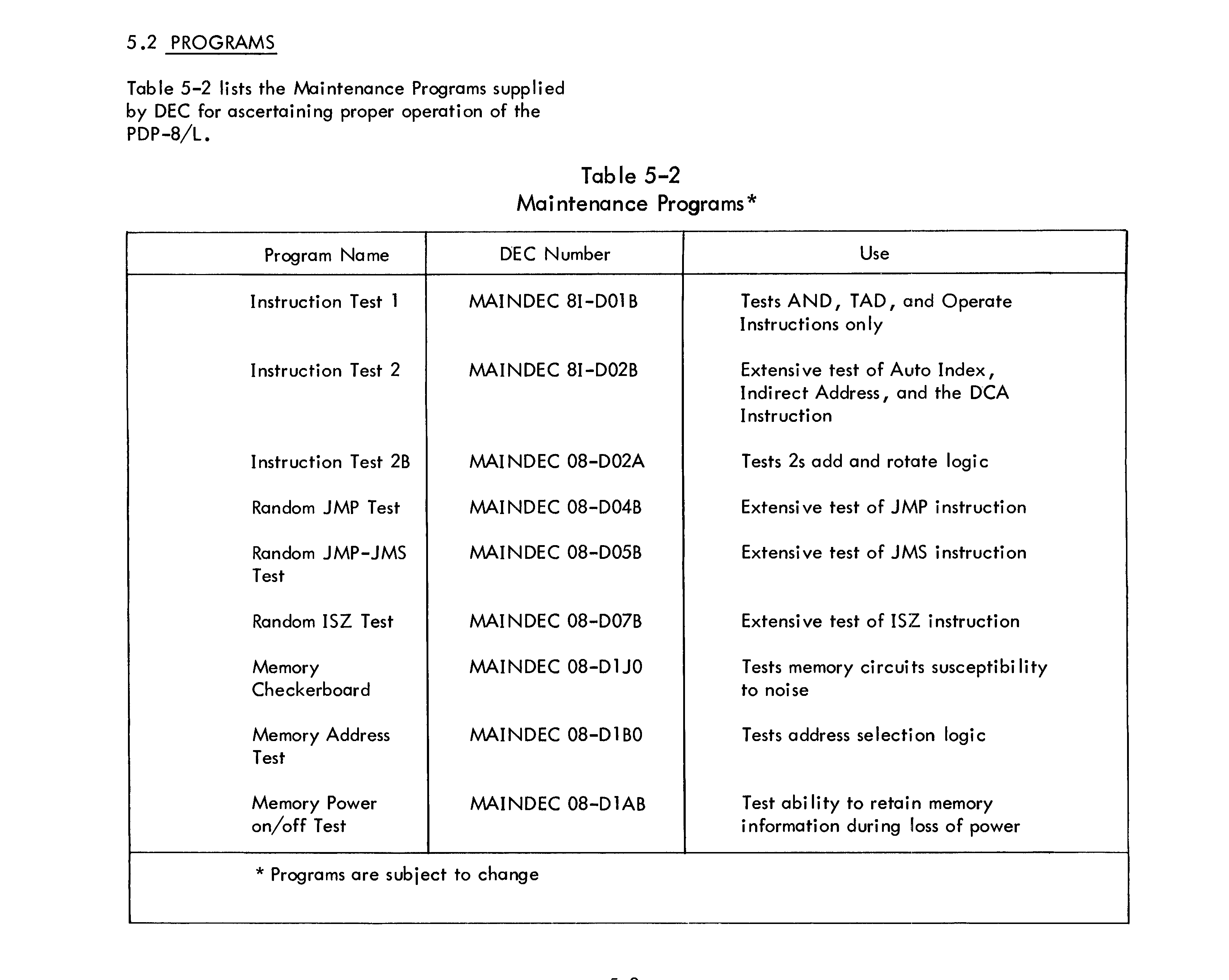

Jag började gårdagskvällen men att bråka lite med serieporten, denna gången under Linux och fick exakt samma resultat som under Windows. Hårdvaran bråkar med andra ord. Jag har nu fixat fram ett annat kort med serieportar som har en annan IC. Båda korten identifierar sig som 2x16550. Får väl se om detta gör någon skillnad. I vilket fall så fungerar det ju om man har en fördröjning mellan varje tecken.
Sen kollade jag i servicemanualen och där finns denna informativa tabell:
"Memory checkerboard" har jag kört sedan tidigare med bra resultat. Sen försökte jag ju att köra "Instruction Test 2" men det gick inte alls. Det är tydligen meningen att den remsan ska fungera även på 8L, intressant.
Jag började sedan från börjar med "Instruction Test 1". Testet körde ~128 varv sedan stannade det. I dokumentationen för testet så står det att det ska köra för evigt men skicka ut "bell" till tty:n en gång varje 128:de varv. Ett "bell" kom det, sen stannade testet. Dokumentationen innehåller även källkoden med kommentarer (jag älskar DEC's dokumentation) och då kunde jag lista ut att en instruktion i minnet inte var rätt, det saknades bitar. Jag försökte spara rätt instruktion och köra igen men testet stannade på samma ställe. Samma problem. Så jag skruvade en aning på minnestimingen i brist på ideer och vipps så körde testet ett par tusen varv innan det stannade åter igen på samma ställe. Samma instruktion på samma adress var trasig men nu var innehållet "0" och det gick inte att spara några bitar i minnespositionen alls längre. Något har gått sönder...
Jag misstänker:
- Ett XY drivkort G221
- En diod på diodkorten som sitter på minnesstacken
- En tråd i minnet (detta känns lite otroligt men mycket skrämmande).
För att citera en kollega idag "Den vill dö, så låt den göra det"
Ett steg fram och två tillbaks...

Jag tror på en diod på diodkortet eller en drivtrissa på något av G221 korten, att trådarna brinner av tror jag inte på även om tanken slagit även mig. Man har ~21V totalt att tillgå, sedan sitter tråden en H brygga så man kan få ström åt båda hållen. Både uppe och nersidan i bryggan har ett strömbegränsningsmotstånd. Dessa fallerar nog inte...
Sodjan: Det ligger något i det du skriver...
Jag ska ut en kväll snart och försöka felsöka lite mer. Jag har ju gjort allt detta en gång så jag borde hitta problemet relativt snabbt. Hur det sen går att laga är en annan historia!

Gissar på drivkort. Att bränna av en tråd känns så långsökt att det inte ens existerar på horisonten. Klart att det skulle kunna vara en latent skada som till slut förvärrats, men nä...
Det faktum att det gav problem ett tag, ändrad timing fick det att fungera bättre ett tag, men sedan gav det upp känns som trasig elektronik. Drivkort för xy för kärnminnen har jag varit med om att dom gett upp förut.
Bara att mäta, och spåra vart signalen dör ut.
