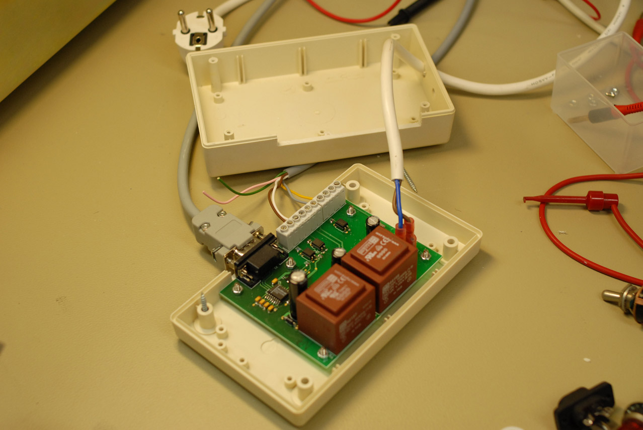

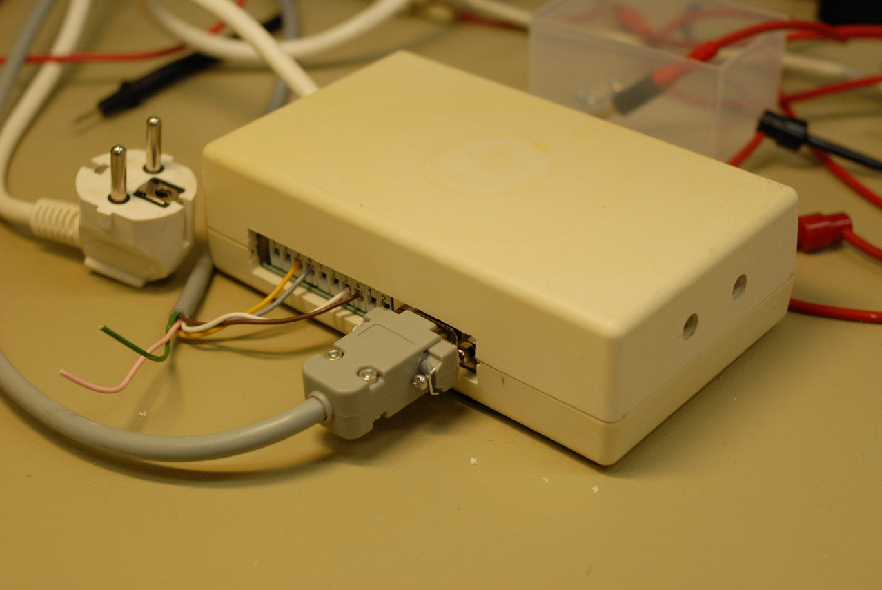

Efter detta nederlag så bestämde jag mig för att fixa till en låda till mitt RS232-strömslinge interface. En gammal gulnad sönderborrad låda, ett ETA fynd som får duga än så länge. Där ska sitta en säkringshållare också, men jag hade inget borr som var stort nog... Får skaffa mig ett stegborr, jag orkade inte fila mer efter det fyrkantiga hålet.
