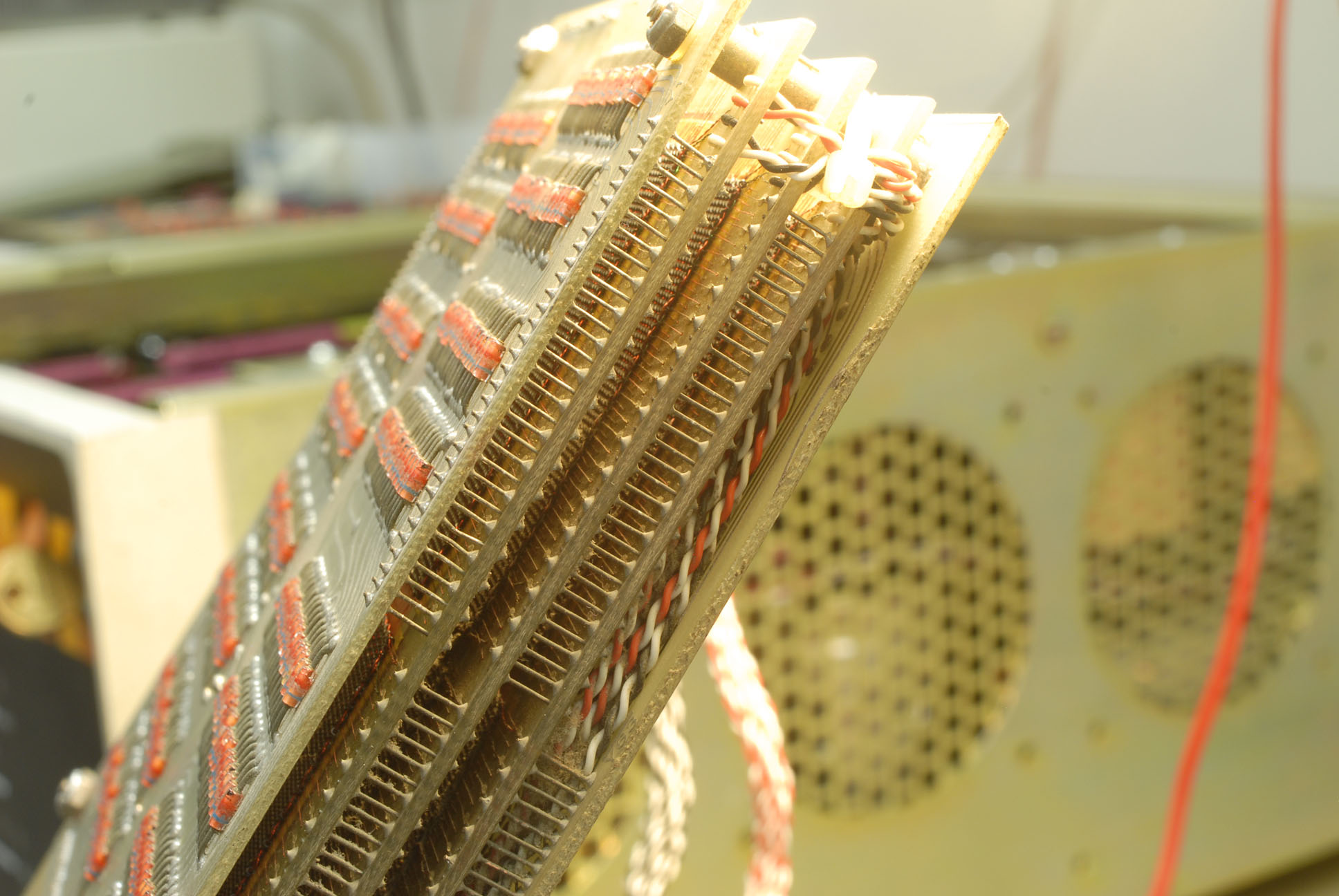

Jag har tagit mod till mig och gott lös med avbitaren för att öppna minnespacken.
Det är de översta kortet som ska bort om jag mätt rätt. 64 trådar ska klippas upp på varje sida.
Knips knips, många trådar blir det att byta ut. Trådarna är 0.45mm tjocka.

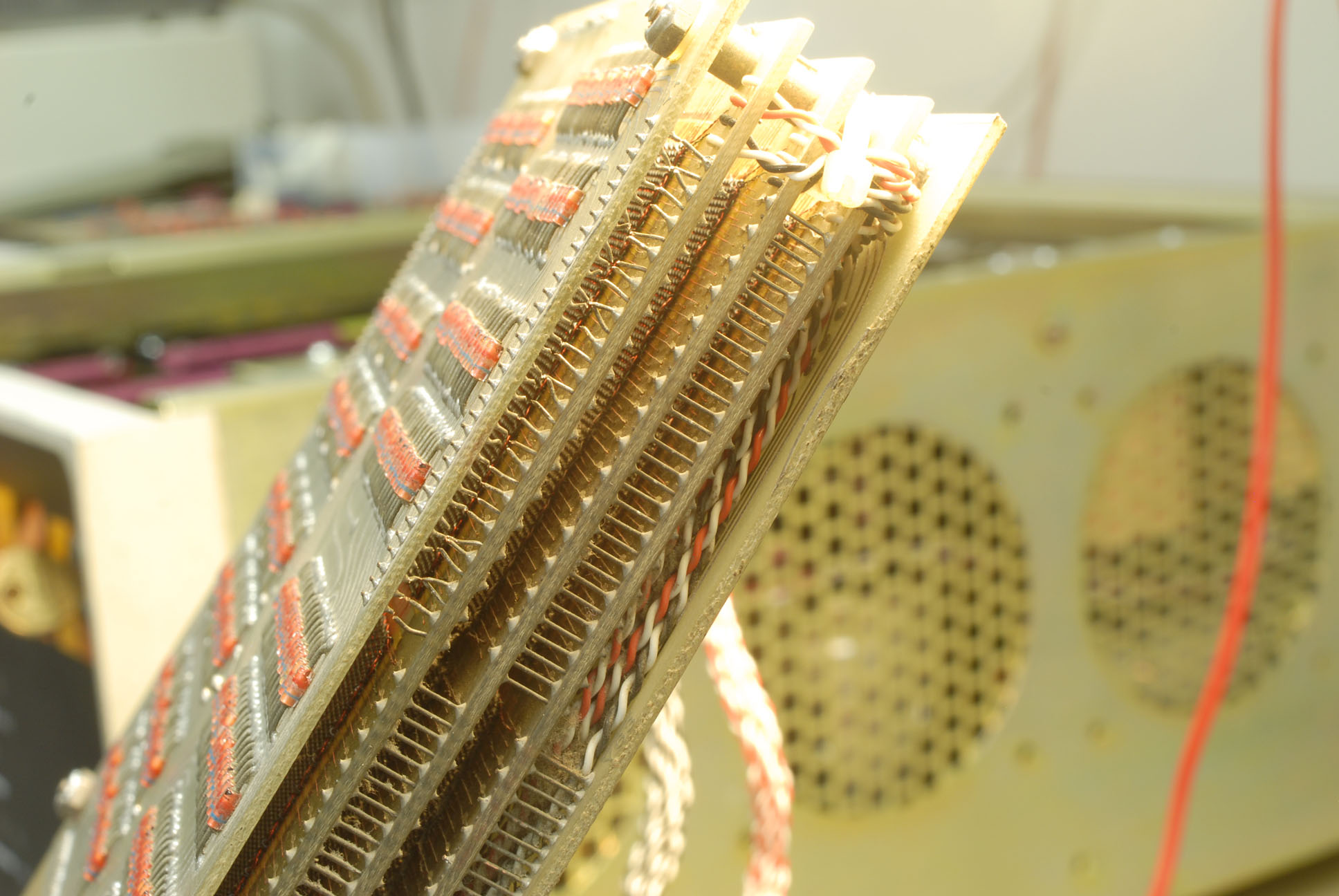

Jag började att avsyna med lupp men såg inga konstigheter. Sen kände jag lite på tråden i båda ändar och i den ena verkade den lite slapp. Så jag lyfte försiktigt i den och och mycket riktigt den andra underifrån är av!
Jag var tvungen att lägga upp hela originalbilden för jag tycker den blev skarp och bra. Ledarna ser ju inte så tunna ut då, i verkligheten är de 0,1mm tjocka. Jag vet inte hur jag ska laga detta, jag har en idé som min fru kom på men tänkte hålla lite på den. Hur man ska göra på riktigt vet jag inte, det finns nog ingen att fråga.

Behöver du lackad koppartråd har "jag" 0.1 0.15 och 0.2 (tror det är i mm2). Ska kolla hur lagret med förtennat är.. 0.45 i diameter eller area?
Jag skulle nog försökt trä om tråden tills den når en kant och skarva där..

Går det att lossa tråden i den andra ändan, för att sedan försiktigt förflytta tråden så att du får ändor att skarva in nya trådar utanför minnet och vidare till anslutningspunkterna?

Om du inte kan använda den gamla tråden som "dragtråd" är ett alternativ är kanske att försöka få tag på en 0.1 mm pianotråd att trä igenom (koppartråd kommer ju troligen att vika sig, men en rak pianotråd borde kanske gå att lirka igenom och sen dra koppartråden med).
Hur stora är hålen i kärnorna? Så det går att räkna ut hur mycket plats det finns att trä i nåt. Även om tråden är 0.1 mm kanske det finns plats att trä i en grövre pianotråd? (Det lär ju vara enklare desto styvare tråd man kan använda.)

Här kommer mitt i alla fall: Det ser ut som om avbrottet ligger väldigt nära kanten. Försök att pilla upp tråden mellan kärnorna så nära abrottet som möjligt. Trä sedan igenom de kanske två tre kärnorna och tvinna och löd ihop ändarna. Kolla att det var enda avbrottet och löd fast ytteränden. Vet inte om tråden i minnet är lödbar men det kan du ju prova på den lösa änden.
Att försöka med pianotråd skulle jag vara lite rädd för. Det måste vara lätt att skada de andra trådarna i kärnorna.
Lycka till och ta det lugnt. Med en fin pincett kan du säkert få in en ny tråd genom att dra den kärna för kärna om allt annat fallerar.

lond skrev:Går det att lossa tråden i den andra ändan, för att sedan försiktigt förflytta tråden så att du får ändor att skarva in nya trådar utanför minnet och vidare till anslutningspunkterna?
/// Marcus
Denna ide kom min fru med, det är nog inte så dumt.
Nerre skrev:Om du inte kan använda den gamla tråden som "dragtråd" är ett alternativ är kanske att försöka få tag på en 0.1 mm pianotråd att trä igenom (koppartråd kommer ju troligen att vika sig, men en rak pianotråd borde kanske gå att lirka igenom och sen dra koppartråden med).
Som son till en f.d elektriker så vill jag göra precis så, på med en ny tråd på den gamla och sedan dra. Går det tungt finns det smörja! Men jag tror inte detta är möjligt då varje form av skarv är för stor och riskerar att skada de andra ledarna eller kärnorna. Jag lyckades inte se om alla trådarna var stuckna på ett sådant sätt att de inte blivit ihopflätade ock på så vis effektivt fixerar varandra. Detta går nog bort.
Detta kan också göra att första punkten går bort.

anderi: Detta är kanske vägen att gå! Jag tror nog man får trä i tråden i några kärnor till men det är värt ett försök.
Tanken är att ta med grejjorna till jobbet och göra det där, vi har fina stereomikroskop och bra lödstationer och andra verktyg i elektroniklabbet som man kan få låna om man är snäll!

För att få en skarv tunn skulle du kanske kunna skrapa trådarna så de blir tunnar och löda dem längs varandra? Fast det blir nog ett väldigt pilljobb... och stor risk att man har av dem...

Idén med att maka lite på tråden, och se om du kan sedan skarva vid båda ändarna, utanför kärnorna, låter lockande, och möjligt.
Om inte det går, så tror jag i detta fall inte alls på att använda dragtråd. Jag skulle ta fram förstoringsglas och pincett, och sedan vore det bara att börja jobba med att sy.
