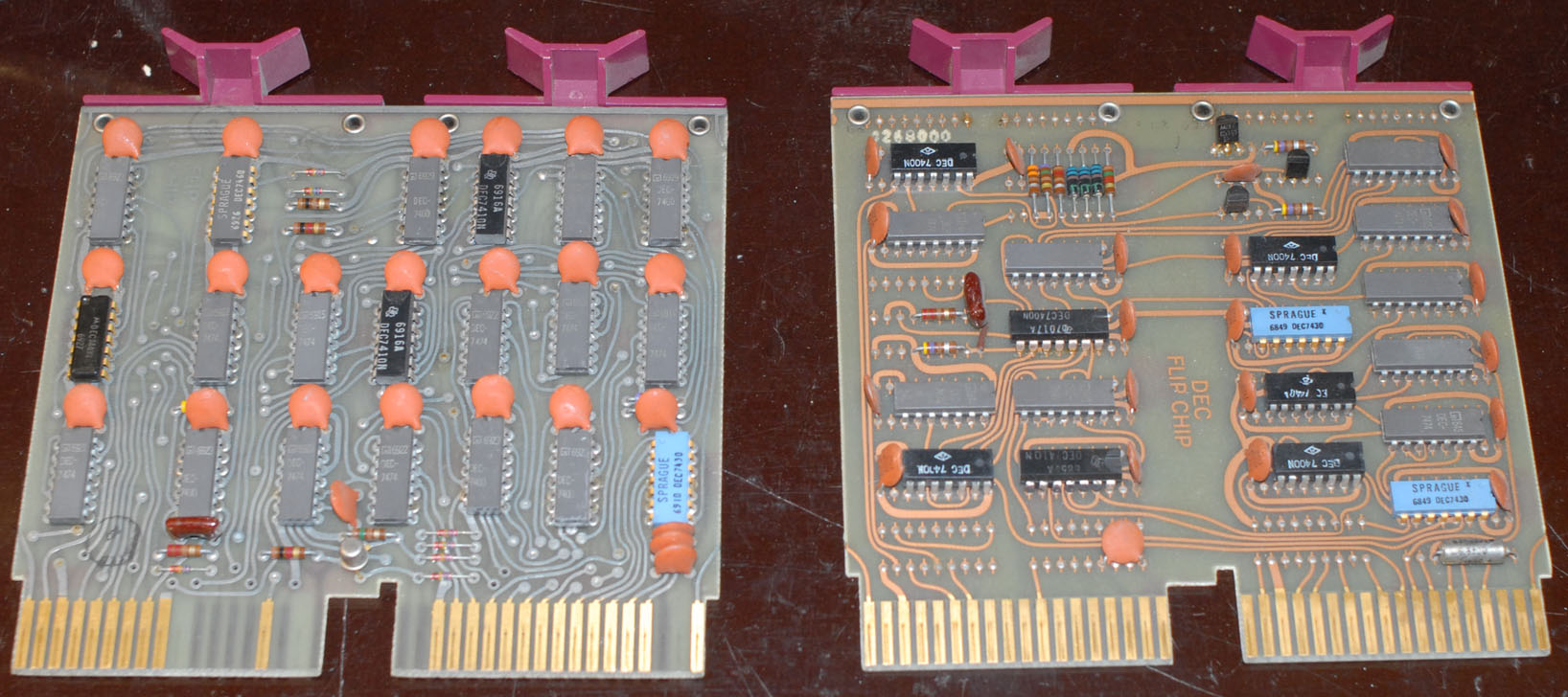

Detta är "UARTEN" eller teletype interfacet RX till vänster och TX till höger. För att få ett komplett interface behöves även ett kort som är BAUD-rate generator och ett kort som gör om TTL nivåerna till det fysiska interfacet (strömslinga alt RS232). Dessa kort är det jag postade här.
Nu visade sig det att FTDI chippen inte klarar 110 baud som native baudrate utan man måste sätta upp chippen manuellt, det betyder att man inte kan öppna porten i ett terminalprogram för då blir baudraten helt fel. Detta betyder att man måste koda lite...
Sen stoppade jag i korten och mätte på utgången med oscilloskopet och körde det första enkla programmet som bqt postade:
Och det körde faktiskt som det skulle, men någon seriedata fick jag inte ut, bara någon dip i kurvan som kom med en frekvens på 11Hz (detta är bra, ty 110 baud är 11 tecken per sekund!).
Så jag stoppade i mitt andra M707 (så heter TX kortet) och testade med det. Resultatet blev att programmet fastnade i TSF, JMP -1 loopen för kortet tyckte aldrig att det sänt färdigt. Detta betyder att detta kortet också var trasigt fast på ett annat sätt än det första.
Dessa två korten är de mest komplexa i hela PDP:n, inga andra kort har så många kretsar. Skiftregistret är uppbyggt av åtta flip-floppar och totalt på kortet sitter det åtta 7474 med två flip-floppar i varje kapsel. Dessa är ökända för att gå sönder (bland oss som lagar PDP-8). Så det blir att hänga på logikanalysatorn...

PDP-8 har åtta grundinstruktioner och de som hanterar konsolen (TLS, TSF, KRB, KSF) är IOT (Input-Output Transfer) instruktioner. De börjar alla med 6xxx (OP-koden).

Det var en särdeles ovanlig symbol för d-vippan.anders_bzn skrev:Och det körde faktiskt som det skulle, men någon seriedata fick jag inte ut, bara någon dip i kurvan som kom med en frekvens på 11Hz (detta är bra, ty 110 baud är 11 tecken per sekund!).
Edit: Schemat på TX-kortet finns här: http://www.abc80.net/docs/pdp8/modules/ ... _rev_D.pdf
Edit: Stavning
För den som vill slippa googla rätt på vad symbolen verkar betyda så har jag efter titt på ett modernare datablad kommit fram till detta:

Det verkar som om kortet helt enkelt känner av ifall stoppbit'en finns kvar i skiftregistret nånstans och då betraktar utgången som "busy". Det borde i sin tur innebära att pausen mellan varje tecken är ungefär lika lång som ett tecken, d.v.s. med 110BPS får du bara ungefär 5CPS. Du vill nog senare gärna köra med så hög baudrate som det går att skrämma upp PDP'n till om du inte vill ha den där speciella känslan av att allt går odrägligt långsamt.
Jag tror att du kan komma halvlångt med bara oscilloskop, mät på hur långt datat kommer i skiftregistret med början på E6 och vidare via E8, E11, E15 och E2. Man man väl för övrigt konstatera att i princip alla signaler ska visa någon form av digital vågform så om du känner för att mäta utan att behöva orka tänka så kan du nog köra programmet och mäta med oscilloskop minst 0,2 sekunder på varje pinne hela kortet runt och se om det verkar saknas signal eller framförallt om logiknivåerna ser trasiga ut.
Det har nog nämnts femtioelva gånger förr i tråden men man ska inte förakta tricket att låta kortet vara igång en stund och sen känna vilka kretsar som verkar bli extra varma, och börja misstänka dem
Re: PDP8 Renovering
Hmm, jag kanske är gammal, men i mina ögon ser det ut som en väldigt standard symbol för en D-vippa. Kan iofs vara att jag är van vid amriska ritningar med. Har aldrig riktigt gillat den standard som lärdes ut i skolan när jag gick där. Allt var fyrkanter, och så skulle man rita i fyrkanterna vilken funktion det var, osv...
Jag ser inte hur du kan få ihop att TX är busy ett helt tecken efter att den har skickat ut tecknet. Ett nytt värde att skickas ut laddas i vipporna genom alla NAND-grindar i toppen (E4, E5, E7). LINE laddas i detta läge från ACTIVE, och blir därmed startbit (eftersom ACTIVE blir aktiv när man ska börja skicka). Därefter skiftas tecknet upp ett steg i taget med hjälp av klockan, och att D-ingången för varje bit kommer från den normala utgången på D-vippan innan. Första D-vippan har ingången jordad, så allt eftersom tecknet skiftas ut så laddas alla D-vippor med 0. Enable laddas med 1 för att börja skicka, så det finns en 1 i slutet av det tecken som skall skickas ut. Om jag läser rätt så kommer ACTIVE sedan att vara inaktiv under tiden själva tecknet skickas. När själva datat skickats klart så drar ACTIVE igen medans stopp-bitten skickas.
Inverterade utgångarna från D-vipporna går till en NAND (E9). När så nästan alla D-vippor är 0 (bit 2-bit 8 för att vara exakt) i kombination med AH1, så kommer E9 att börja dra. Då är i princip transmit klar. I det läger sitter enable-bitten vid E2 (bit 1), och sista databitten sitter i också i E2 (LINE). I detta läge så är det bara stopp-bitten kvar som ska genereras. Och det hanteras genom ACTIVE-signalen som håller "rätt" längd. Det är lite tjorvigt med den biten, eftersom man kan välja att ha 1, 1.5 eller 2 stoppbittar.
Men ACTIVE signalen ser sedan till att hålla kvar stopp-bitten i rätt längd.
E16 (FLAG) sätts ju sedan när hela tecknet har skickats ut, men D-vippan klockas inte in förrän stop-bitten också skickats (går på ACTIVE-signalen). Och SKIP till CPU baserar sig sedan på FLAG.
Så när hela tecknet, inklusive start och stopp-bittar skickats, så indikeras att TX nu inte längre är aktiv, och ett nytt tecken kan genast påbörjas.
Ingen mer fördröjning än den som faktiskt behövs.

Re: PDP8 Renovering
Jag har förstås kollat på detta under tiden som ni klurat ut hur det fungerar. bqt har rätt i hur det borde fungera och det gör det också! Fast bara för första tecknet. Det som händer sen är intressant.
Under tiden som stoppbiten håller på att klockas ut går transmittflaggan ner och det är möjligt att klocka in nästa tecken. Då ska vippan "flag" slå om eftersom TX då är upptaget med nästa tecken. Detta händer inte eftersom "CLEAR FLAG 1" är ständigt låg. Denna drivs av IOP 2, alltså ett av IO tillstånden. Det är alltså förmodligen fel i CPU:n och inte i TX kortet.
Eftersom "flag" vippan inte inte slår om så kommer programmet snurra vidare och klocka in nästa tecken och nästa med följden att allt bara går i sig.
Har bara hunnit kolla lite på detta, men blir det en timma till i kväll i labbet så kanske det löser sig!
Re: PDP8 Renovering
Hmm. Jag hoppas du noterat kommentaren vid E4 pinne 12,13: ("Connect to Clear Flag 2 when using in some half duplex systems"). Jag hoppas också att bygling för 5 eller 8 bitar data, respektive någon bygling för stopp-bit finns på plats, för annars lär det inte fungera som det ska.
Om jag läser ritningen rätt så ska nog Clear Flag 2 alltid vara hög normalt. Clear Flag 1, i kombination med rätt device kod är nog den väg som FLAG normalt ska nollställas. RTredje sättet som FLAG kan nollställas på är I/O Clear, som nog är en generell reset-signal i systemet.
6042 eller 6046 borde normalt nollställa FLAG. Du kan ju labba med det. Kör en tight loop med bara 6042, och mät reset-pinnen på FLAG D-vippan (E16).
- anders_bzn
- Inlägg: 6052
- Ort: Kävlinge
Re: PDP8 Renovering
Jag har gjort detta, jag delade upp 6046 (TLS) i opkoderna 6062/6064 (jag kan inte mnemonicen för dessa).
Sen konstaterade jag att IOP2 inte är tillståndet (man ska aldrig anta något). Tillståndet heter IOP B och IOP2 är i stort sett IOP B & MB10(I) & IO ENABLE. Det intessanta är att MB10(I) motsvarar clear biten i IOT instruktionen, detta gör att 6062 inte fungerar! Mäter man på MB10(I) så är dem alltid noll även när man man exekverar 6062, inte rätt!
Nu används inte MB10(I) på mer än fyra ställen i maskinen och troligtvis sitter den fast i jord någonstans. MB10(0) används på desto fler ställen... Troligtvis fungerar inte heller "AC double shift left" och "AC double shift right".
Jag har på några ställen hittat små tennkulor som fastnat i flussmedlet (nej, jag löder inte varmt 300grader C, men mitt tenn är inte nytt) och mellan pad/pad eller pad/bana på kortet. Detta är lite svårt att se även om man kollar noga. Detta har hänt på kanske två ställen hittills. Nu har jag beställt riktigt flussrengörningsmedel och en LED-belyst lupp. Fast jag kanske borde kanske gå till optikern och kolla om inte glasögonen borde uppgraderas.
