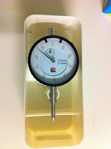

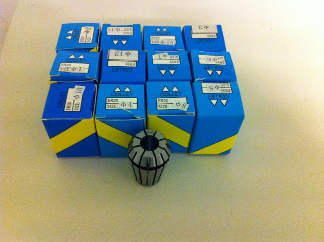

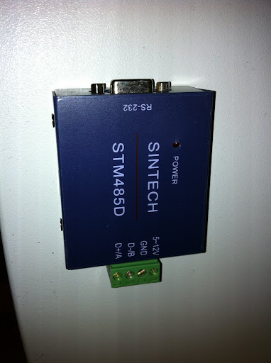

Ja mina vänner. Inte så mycket att rapportera tyvärr annat än att det har anlänt lite paket från Kina. De så kallade "ox-veckorna" på jobbet som brukar infalla efter nyår har förökat sig som kaniner och blivit "ox-månader" för min del.. Så all tid (bokstavligen) går till jobb, träning och sömn. Inte en minut över till annat. Men tänkte iaf slänga upp lite bilder på paketen från Kina.
En uppsättning ER20 collets 1-13 mm. Ser ut att vara av hygglig kvalitet. Inte testat dem i spindeln ännu dock.
En mätklocka. Alltid bra å ha inför kommande upplinjering av axlarna.
Ett RS232 -> RS485 interface. Testade det lite snabbt och matar det med +10v från VFDn (spänningen som normalt skall vara till varvtalsregleringen via PWM). Verkar fungera ok även om "power dioden" inte lyser på enheten. Går att regler VFDn via Mach3 och VFD-plugin'et iaf. Men det gick ju bra via USB-interfacet oxå så nu har jag 2 val inför framtiden. Fördelen med detta är ju att PC och VFD inte behöver dela jord (USB-lösningen krävde jordstrumpa på kablaget mellan interface och VFD för att inte bli "störd"). Denna är isolerad som jag förstår det.

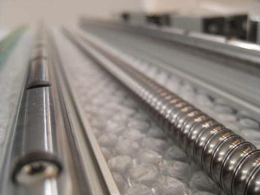

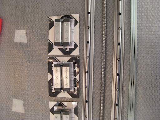

Blev lite nyfiken på de hemliga linjärgejdrarna nedan... Är det solectro som säljer dessa?

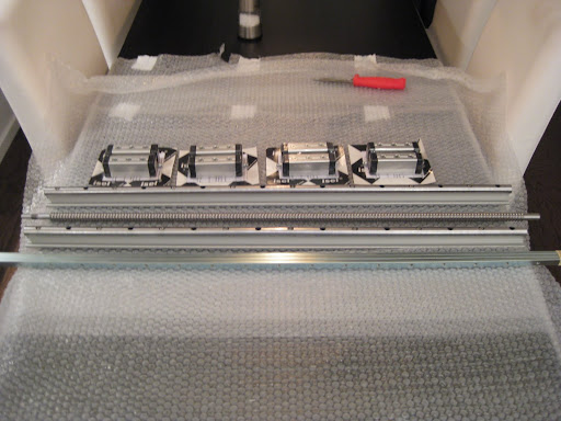

drlove skrev:lilla julafton
Idag har man fått inte mindre än 2 paket, från Solectro & Datorbutiken.
Mina linjärgejdrar som inte finns egentligensamt lite annat så som 4 slädar för Y (stadigt ska det bli), en kulskruv för Y och lite mutterlister för diverse.
Tackar!
Jo de var Solectro som sålde dem och det är Isel som producerat dem. De fanns i sortimentet när jag designade projektet men dem hann gå ur tiden innan jag la ordern. Men de fixade Solectro tillsammans med Isel vilket jag är mängda glad för! Hade varit drygt att behöva designa om pga en sådan grej.

L!
Tack för ditt svar! Fasiken oxå... Av ren nyfikenhet hur monteras den guiden? Är det skruven som håller rundstången som går igenom och fångar fyrkantsmuttern i profilen på baksidan?
Jo precis. Men bara var annan skruv är genomgående. De andra håller stången i profilen bara.
