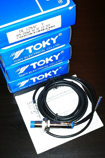

La en order på 4 st nya induktiva givare, modell TK12N4C. Billiga som attans så frågan är hur kvaliteten är men värt att testa iaf.

Sådärja!!
Ser helt ok ut. Blir kul att få dem på plats framöver.
Kan klart rekommendera elnu.se, dem levererade blixtsnabbt och svarade på mail på kvällar/helger. Mycket nöjd.

Testade lite igår och blev till en början lite orolig!
Fick enorma störningar och sporadiska av/på-slag från givaren då jag stod i ändläget med givaren triggad. Detta när den var inkopplad till G540 via en ULN2002a. Oscilloskopet visade ganska stora störningar. Kopplade då in ett extra pull up på 1k utöver den som sitter inne i givaren men det blev inge bättre direkt.
Gick över på plan B vilket var att koppla samman givaren och G540 med endast en diod som skydd för spänningen ut från givaren, G540 vill ju inte ha ngn spänning på ingångarna bara dras mot jord.
Helt plötsligt fungerade allt kanon!! Inga störningar och felfri funktion, så här långt.
Tänk va enkelt det kan vara ibland :)

sm7tjc
Inlägg: 399
Ort: Anderstorp
Inlägg av sm7tjc »
Jag använder samma givare till min "jula-fräs". Repeterbarheten är långt över förväntan. Jag kollade med klocka och kunde konstatera att på 20 referenskörningar blev variationen långt under en hundradel = Med beröm godkänt.
