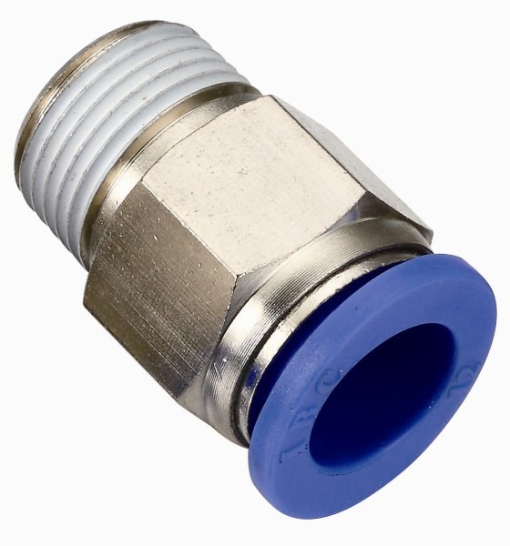

Man skulle ha snabbfäste vid hotenden för slangen kanske.
kiwi
Inlägg: 127
Blev medlem: 15 maj 2010, 01:01:24
Re: Tråden för Delta/Kossel 3D-Skrivare (fd Simplys 3D-Skriv
Inlägg av kiwi »
Det har man väl på kosseln?
Vi behöver då inte ta loss slangen på vår ultimaker, den är tillräckligt mycket oversize för att kunna dra tillbaka filamentet (alternativt så tillåter inte vår hotend den sista delen att expandera någon större mängd), det är bara att dra ur filamentet utan problem.
Den har för övrigt samma typ av snabbkoppling som jag tror sitter på Kosseln, dvs den som visades här ovan.

Om jag inte är helt ute och cyklar så kör Ultimakern med 3mm filament och ID på tuben är 4mm? Kosseln kör som standard med 1,75mm och ID på tuben är 2mm, det är alltså mer marginal med 3/4mm än det är med 1,75/2mm och det är antagligen anledningen till att det lirar på Ultimakern.. Jag kör dessutom med en Mendel mini extruder på min Kossel och på den sitter det inget snabbfäste utan det är en mässingshylsa gängad på tuben som gör att tuben trycks ihop något och ID i änden på tuben blir snäppet mindre än 2mm, vilket i sin tur gör att om jag inte kapar av den lilla "förtjocknaden" som blir när jag backar ur tråden ur hotenden så fastnar det rejält och det är ett litet h-vete att få loss skiten då.. Fråga mig inte hur jag vet :)
