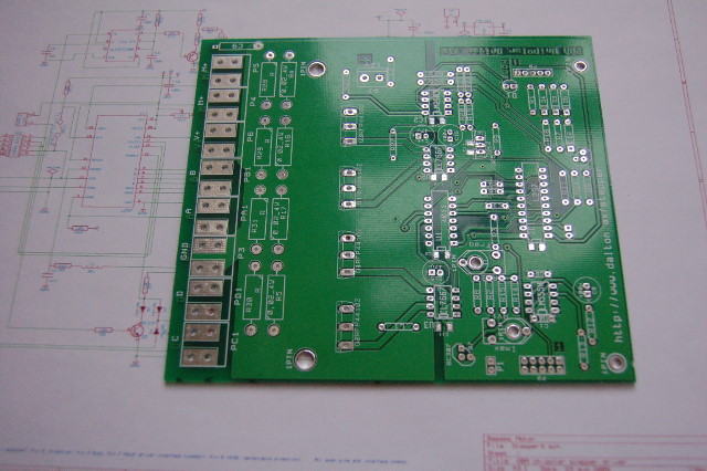

Tennat med Conrads soppa?
sneaky
Inlägg: 1621
Re: Senaste kretskortet
Inlägg av sneaky »
Nej, bara belyst med en stark lampa.
Btw, om någon undrar varför hålen ser så skumma ut så är det för att jag testade "drillaid.ulp" som fyller i stora hål för att underlätta borrandet för hemmapulare ("fyller" verkar ju dock vara en överdrift...).

OK, men kortet ser ju tennat ut?

sneaky skrev:Nej, bara belyst med en stark lampa.
Om du går in på 'Show/hide Layers' och väljer lager '116, centerdrill' och trycker på knappen change nedanför sen tryck på change.
Där kan du välja hur du vill att hålen ska 'fyllas'.
Så gör jag i Eagle 5.6.0 Light iaf. Hoppas att det hjälper dig :P

AndersG skrev:OK, men kortet ser ju tennat ut?
Bara en vinfylla :) Här är en annan bild från en annan kamera med lite mildare belysning.
http://files.badlysprained.net/out/517/ ... est_03.jpg
Och tack HenkiBoy, det blev ju en väldans skillnad det där, mer som det var tänkt :)

Skulle du kunna ge lite mer info ang tonertranfer? Vilken skrivare och hur du "värmde över tonern", strykjärn/laminator etc etc?

Samsung ML1610 inställd på högsta upplösning och mörkaste tryck. Utskrivet direkt från Eagle.
Tvåsidigt 0,8mm tjockt laminat, skrubbat med "grön skotte" samt tvättat med "kemiskt ren" aceton.
Mönster utskrivet på Jysk reklampapper och överfört med laminator (ett tiotal varv eller så, tänkte inte så noga på det).
